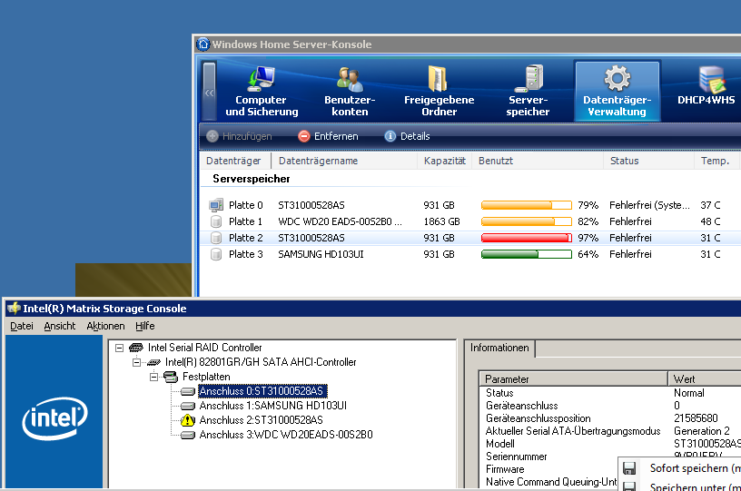

Indymen hat geschrieben:ist das Platte 1 oder Platte 4?
von unten nach oben ... also 0...3 bzw. 1...4
3 von meinem Platten sind in der Intel Matrix Storage Console im Status "Normal", und die letzte ist im S:M:A:R:T Modus.?
ich vermute, dass dort ein SMART-Wert einen Fehler anzeigt .. schau doch mal mit HDtune, CrystalDisk-Info oder WHS-Smart (classic für WHS v1) welcher das ist

Ok von unten nach oben also, ist verwirrend, denn in der Storage Console geht es von oben gezählt 0;1;2;3 und in der Homeserver-Konsole ist es 0;2;1;3 äquivalent zum Storage oder so ähnlich, da komischerweise nicht einmal die Seriennummer identisch ausgelesen werden.

Re: alles dunkel
Komisch ... das ist bei mir anders ... kannst du mal Screenshots machen

hier die beiden Varianten

Re: alles dunkel
Also die Darstellung in der Konsole finde ich prinzipiell richtig, so ist es bei mir auch ... wodurch der Unterschied zur Intel-Konsole entsteht ist mir nicht klar :nw
Mit dem Tool WHSDiskNames kannst du für die Konsole auch sprechende Namen zuweisen.
