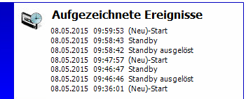

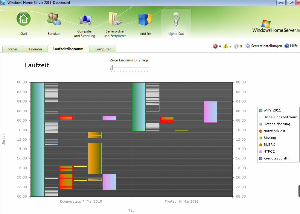

mir ist gerade aufgefallen, dass mein WHS 2011 laut Laufzeitdiagramm wegen Sicherungszeitraum schon seit mehreren Tagen wach bleibt bzw. immer wieder neu startet. Der Sicherungszeitraum ist eigentlich von 04:00 - 06:00 Uhr.
Mir ist jetzt nicht klar, ob dass ein Problem mit LightsOut ist oder ein WHS Problem ist. Daher fange ich einmal im LightsOut Unterforum an
Lightsout ist in der Version 1.5.7.2284 installiert. Ich habe hierzu mal das Laufzeitdiagramm und Aufgezeichnete Ereignisse anghängt
Woran könnte das liegen?

- Ereignisse.png (10.34 KiB) 1751 mal betrachtet
- Laufzeit.png (179.05 KiB) 1751 mal betrachtet

Hast du die WakeOnLAN-Einstellung des Netzwerkadapters richtig eingestellt ? (s. LO-Beschreibung) Es sieht so aus, als wenn der Server durch jeden Traffic im Netzwerk geweckt wird
