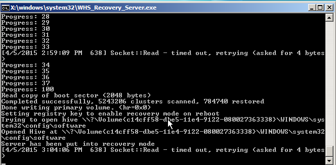

Bei mir "springt" er von 37 auf 100 ...
von 37 auf 100.PNG (22.18 KiB) 5637 mal betrachtet
was steht denn danach, wenn der Client wartet, bei dir auf der WHS-Konsole (davon kann ich leider keinen Log machen)
Sonst probiere es doch mal mir nur einer Platte (der 160 GB)

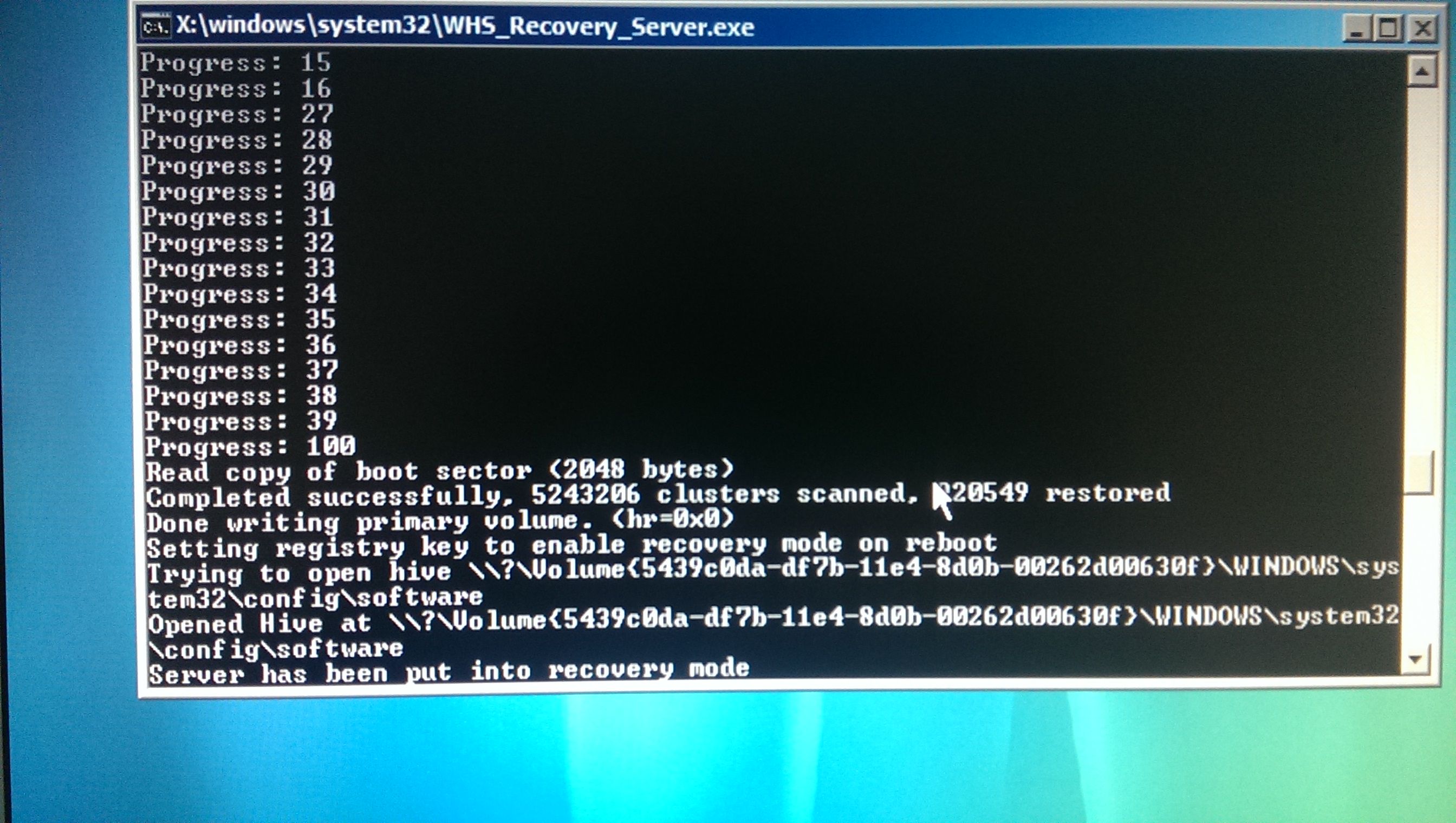

Hier ein Bild was er nach dem progress 39 anzeigt
[img]
Re: Fehler beim Acer H340 neu aufsetzen
Du hast vermutlich eine andere Version der Recovery-Disk als ich ... hast du dir meine Version schon heruntergeladen?
bei dir: Completed succesfully, 5243206 clusters scanned, ?20549 restored
bei mir: Completed succesfully, 5243206 clusters scanned, 784740 restored
auch wenn das erste Zeichen der letzten Zahl in deinem Screenshot nicht klar lesbar ist, dies Zahl ist anders
und die Frage ist, was passiert nach dem darauffolgenden Boot
PS du bist sicher, dass es der H340 und nicht der H341 ist ?

Oh man ich glaube ich habe den Fehler gefunden.
Ich habe ein H340.
Aber habe gerade gesehen das Server Recovery Cd vom H341_H342 ist.
Ich lade gerade deine Dateien runter.
Dafür schon mal einen Grossen dank.
Das habe ich auch gerade festgestellt ... 920549 ist H341
