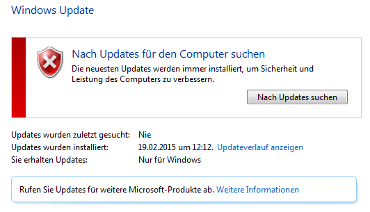

Ich habe das Problem aktuell nicht, aber ich baue es mal nach.
So sieht Windows Update dann aus. Zusätzlich steht dann aber auch bei zuletzt installiert Nie drin und der Updateverlauf ist leer. Nach dem Klick auf weitere Informationen sollte eigentlich folgendes kommen: Stattdessen kommt aber folgendes:
Re: Microsoft Update nicht aktiviert
Interessant ... kann es sein, dass das nur dann kommt, wenn noch nie Updates installiert worden sind ? Sieht ja fast so aus wie es vorher war ... als es noch nicht in der Systemsteuerung integriert war
