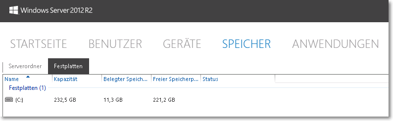

ich habe folgende Frage ich habe vor kurzem eine Neuinstallation von meinem Server durchgeführt bzw. ich hatte Windows Server 2012 Essentials im Einsatz inkl. Speicher Pools 2x1 TB = 1 TB.
Habe jetzt einen Windows Server 2012 R2 Datacenter aufgesetzt inkl. Essentials als Rolle installiert jedoch mein Storage Pool wird nicht genau angezeigt.
Mit nicht genau meine ich das ich es im Dashboard zwar sehen aber nicht wirklich einbinden kann und wenn ich ehrlich bin würde ich ungern die Daten mit falschem Klick verlieren (ja ja ich weiß Backup ist schon vorhanden auf Externer Platte :) ) .
Hat jemand so eine Migration der Speicher Pools bereits durchgeführt ohne Datenverlust ?
Best Grüße
Kubi
Re: Storage Pool von WSE 2012 in Windows Server 2012 Data R2
Ich hatte das schon mal testweise gemacht, wenn ich mich richtig erinnere sind fremde Pools offline bzw. inaktiv geschaltet. Kannst du mal einen Screenshot von deinen Pools machen?

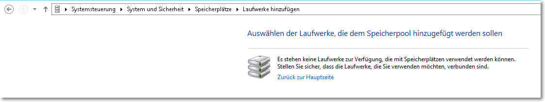

Hallo Martin klar kann ich das.
EDIT: wenn ich Pool hinzufügen möchte erhalte ich folgendes:
Bild 3
Bild 3.png (13.19 KiB) 6429 mal betrachtet

Hodenheidi
Beiträge: 12
Registriert: 14. Aug 2012, 15:43
Beitrag von Hodenheidi »
Hat bei mir geholfen.......war die selbe Ausgangssituation wie bei dir
MSP1978 hat geschrieben:
3.) Die alten Speicherpools sind noch vorhanden, werden allerdings nicht automatisch eingebunden. Hier muss man nun die Speicherpools von Hand dem Server verfügbar machen, auf Read/Write-Zugriff stellen und danach Anbinden. Nun stehen die Speicherpools als normale Laufwerke wie gehabt zur Verfügung.
Allerdings werden die Speicherpools im Moment NICHT automatisch nach einem Neustart wieder Online geschaltet, da das Flag IsManualAttach auf true steht.
Das korrigiert man mit folgendem Script in der Powershell:
Get-VirtualDisk | Where-Object {$_.IsManualAttach –eq $True} | Set-VirtualDisk –IsManualAttach $False
Danach werden die Speicherpools auch nach einem Neustart automatisch eingebunden.

kubi
Beiträge: 24
Registriert: 2. Mär 2011, 14:29
Beitrag von kubi »
Supi danke hat geklappt :)
