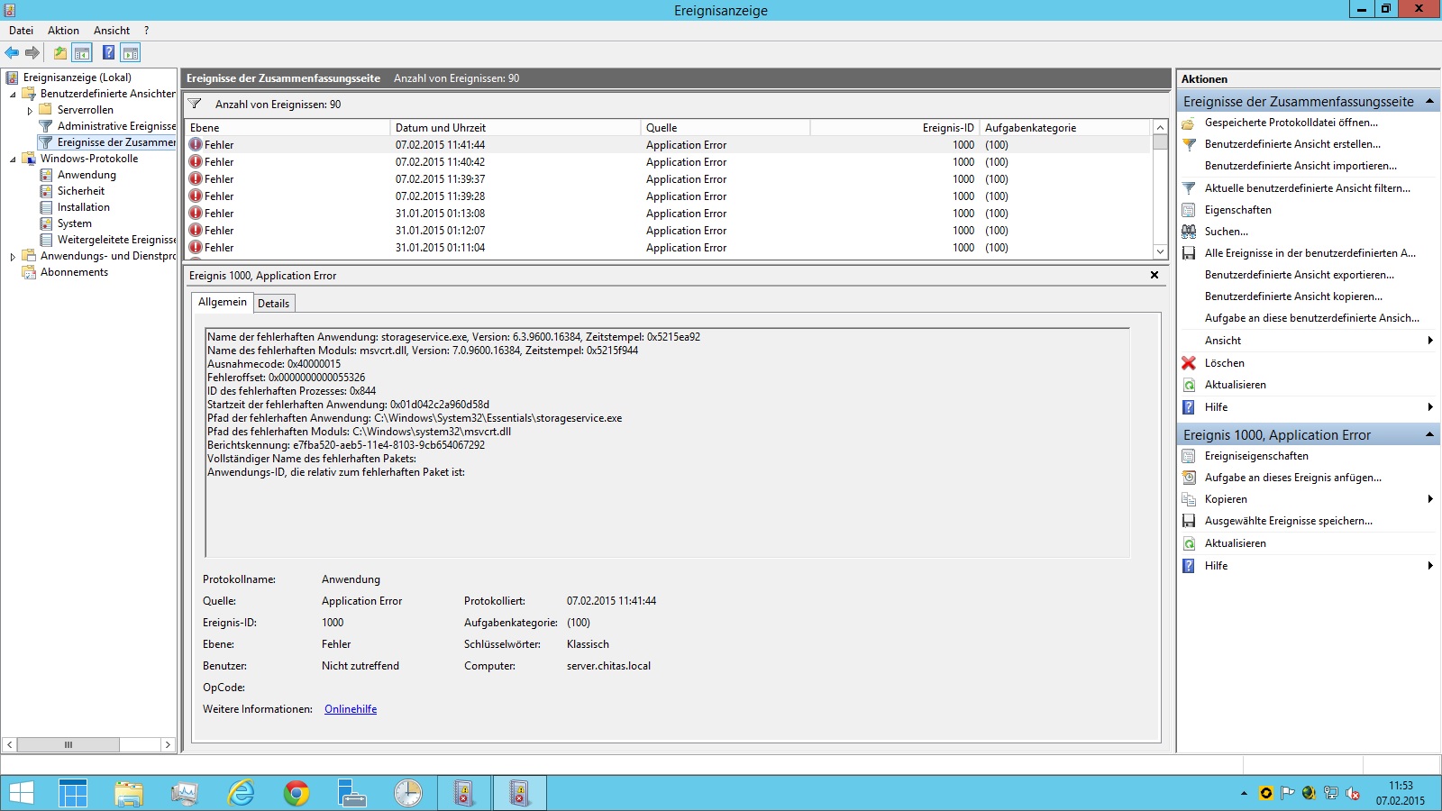

habe so eben die Ereignisprotokolle als Shreenshot hochgeladen,weiß nicht ob dieses das richtige ist ,es sind einige Untermenüs inks.
- Ereignis.jpg (315.09 KiB) 4085 mal betrachtet

Sind alle (!) Windows Updates drauf?
