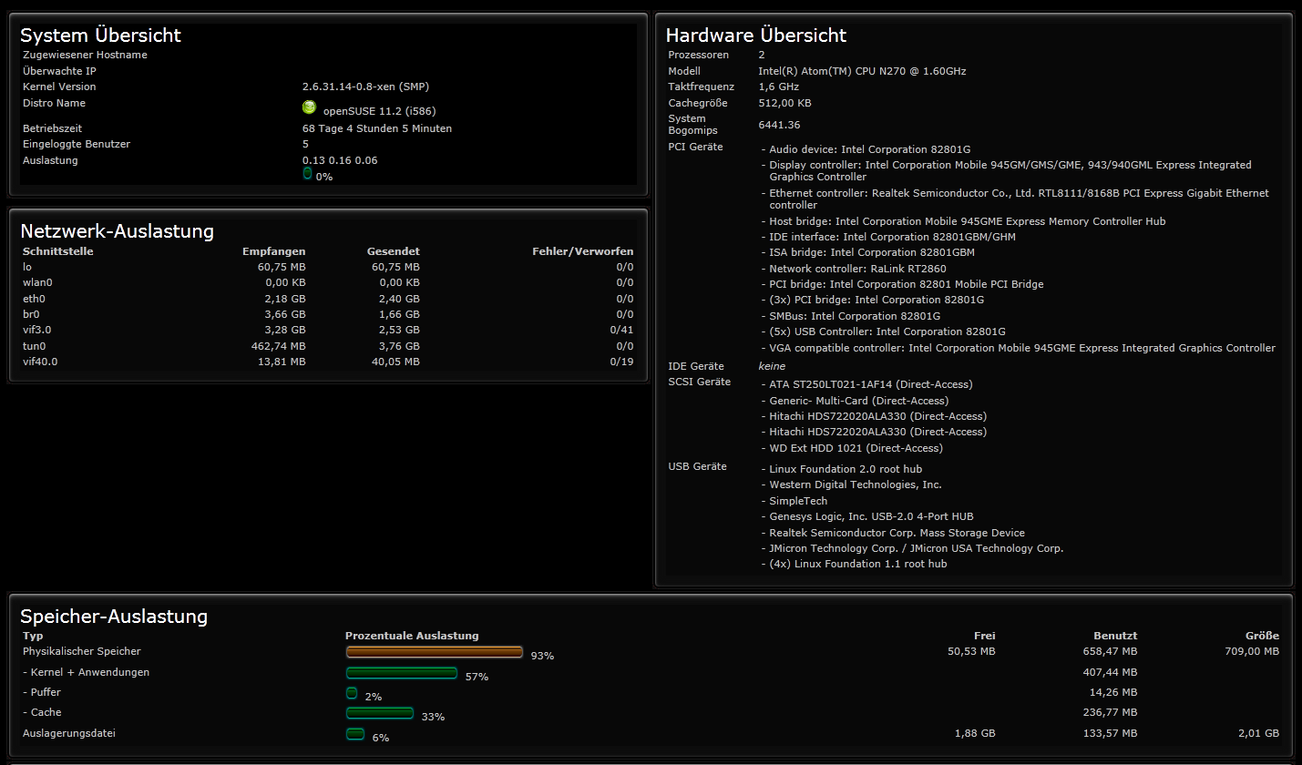

Asus Eee Box B202 Home Server
Intel Atom N270 / 1.6 GHz | L2 - 512 KB
Chipset: Mobile Intel 945GSE Express 533MHz Bus
2 GB DDR2 Ram
1x 250GB an SATA-150
3x 2TB an USB 2.0
Grafik: Intel GMA 950 Dynamic Video Memory Technology 3.0 | 128MB
Gigabit LAN
Verbrauch 20-50 Watt (je nachdem wie viele Platten gerade arbeiten)
Betriebsystem: Opensuse 11.2 mit Xen Kernel
Aufgaben: Xen Host, VPN zu Backupserver, http für Xen-Webtool, routing Backupnetz
Gast Systeme:
Fileserver
Betriebsystem: Opensuse 11.0
Aufgaben: http, DNS (wegen lokalen Adressen im LAN und Backupnetz), SMB, Backuproutinen
Hintergrund: Am Erscheinungstag von Opensuse 11.0 (19. Juni 2008) auf einem Athlon Thunderbird installiert. Irgendwann auf eine P4 Xen-Maschine portiert und jetzt läuft der Clone der Portierung auf der eeeBox. Das Backup ist noch auf dem P4. Mir ist das einfach zu aufwendig einen Fileserver mit einem aktuellen Betriebssystem zu installieren.
Download
Betriebssystem 11.2

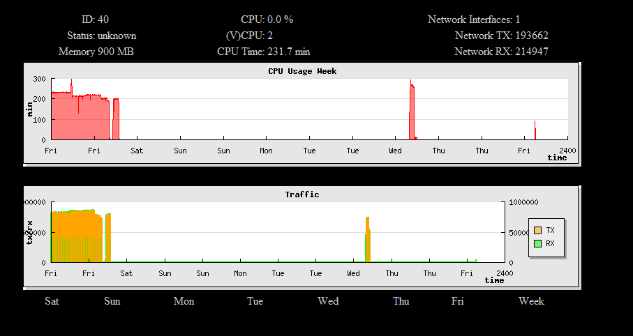

Aufgaben: jDownloader, X11
Hintergrund: Der jDownloader zieht sich alles an Speicher rein was er findet. Im Leerlauf wird die VM in den Ruhezustand gesetzt um Strom zu sparen.
Das ganze sieht dann so aus:

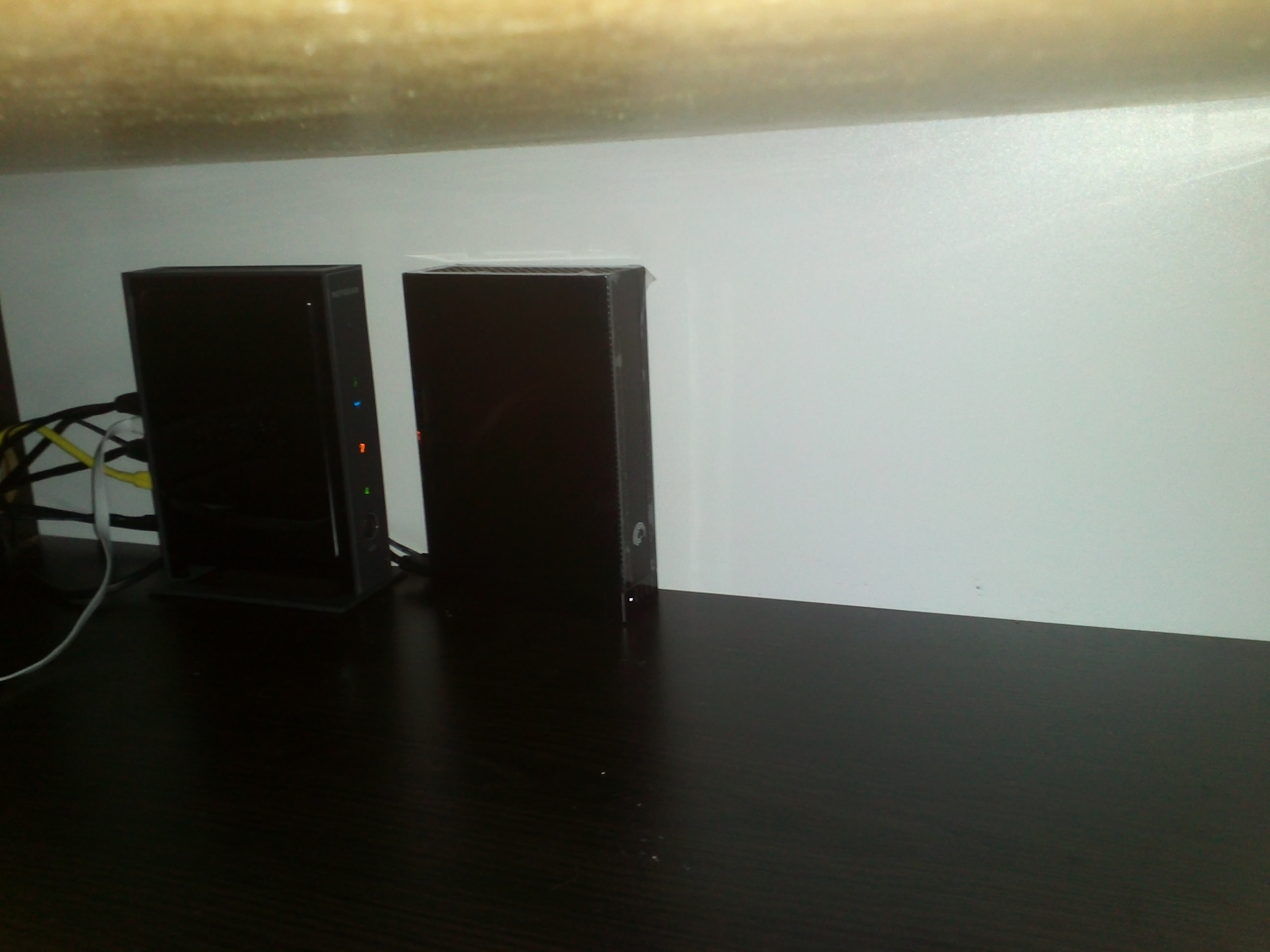

Schön verpackt in dem hier:

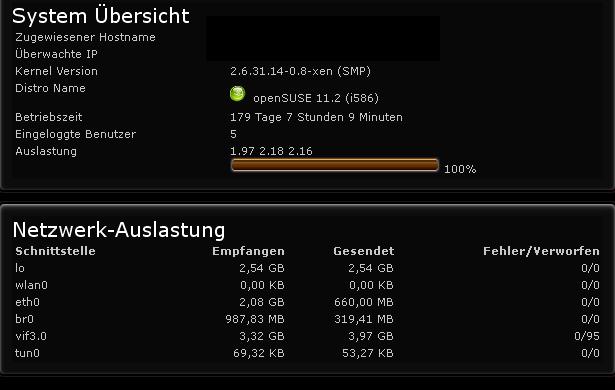

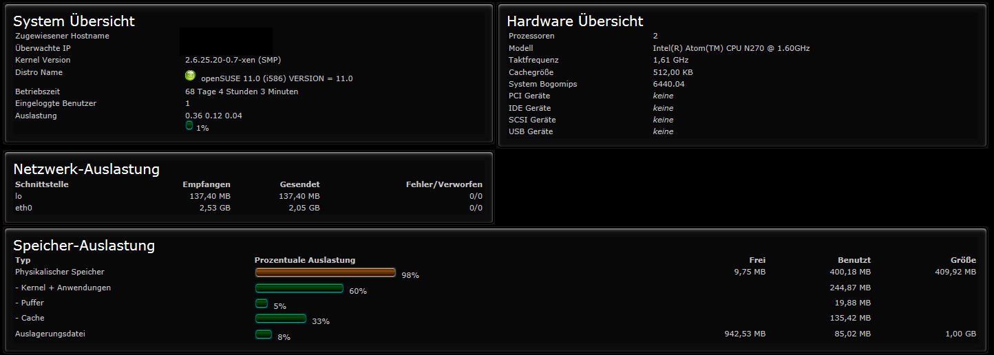

Kleines Update... die Uptime ist mittlerweile bei 179 Tagen und eine 2TB Platte wurde gegen eine 3TB ausgetauscht (so viel zum Thema HotPlug).
Uptime 179 Tage
Uptime 179 Tage

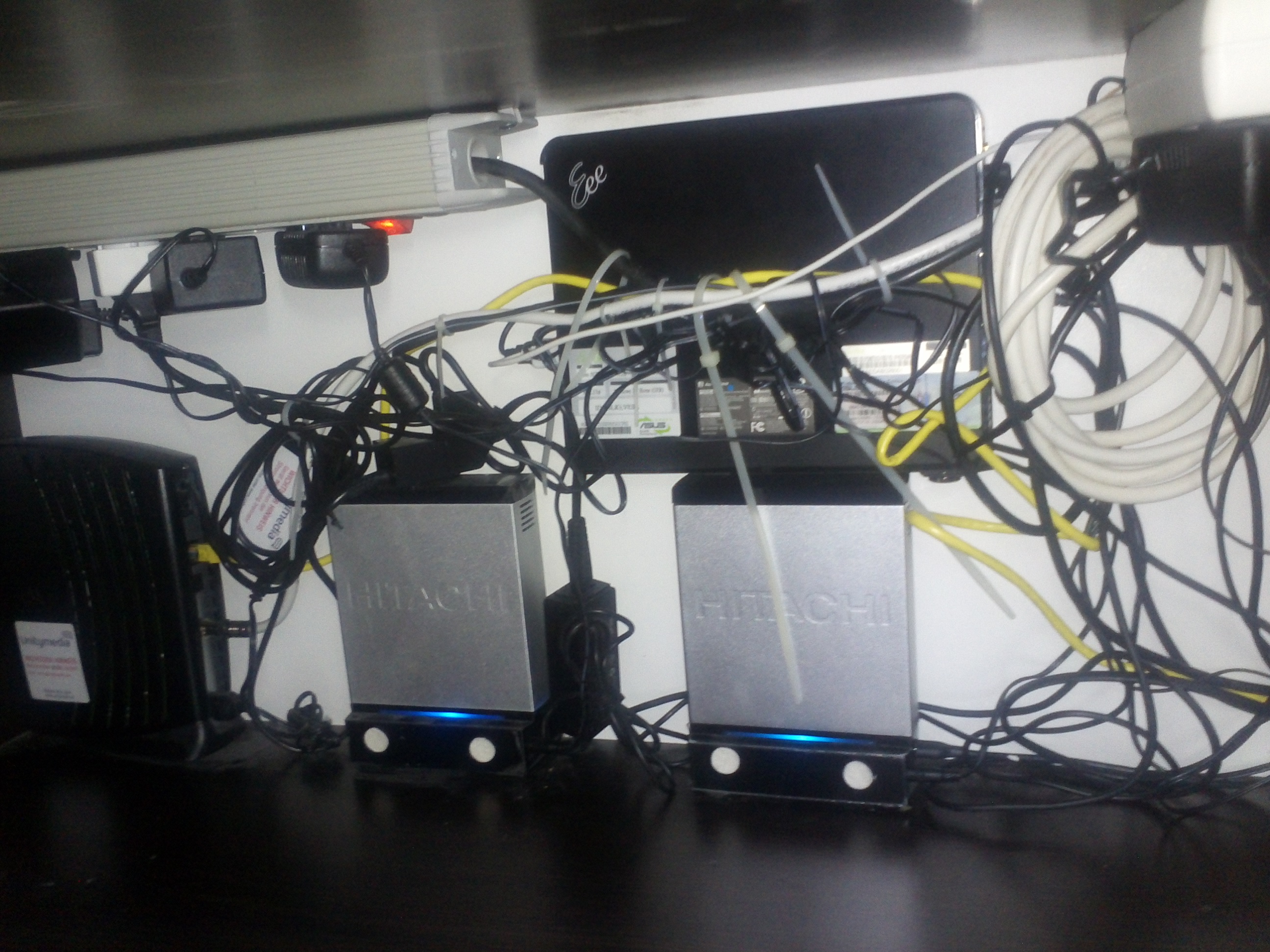

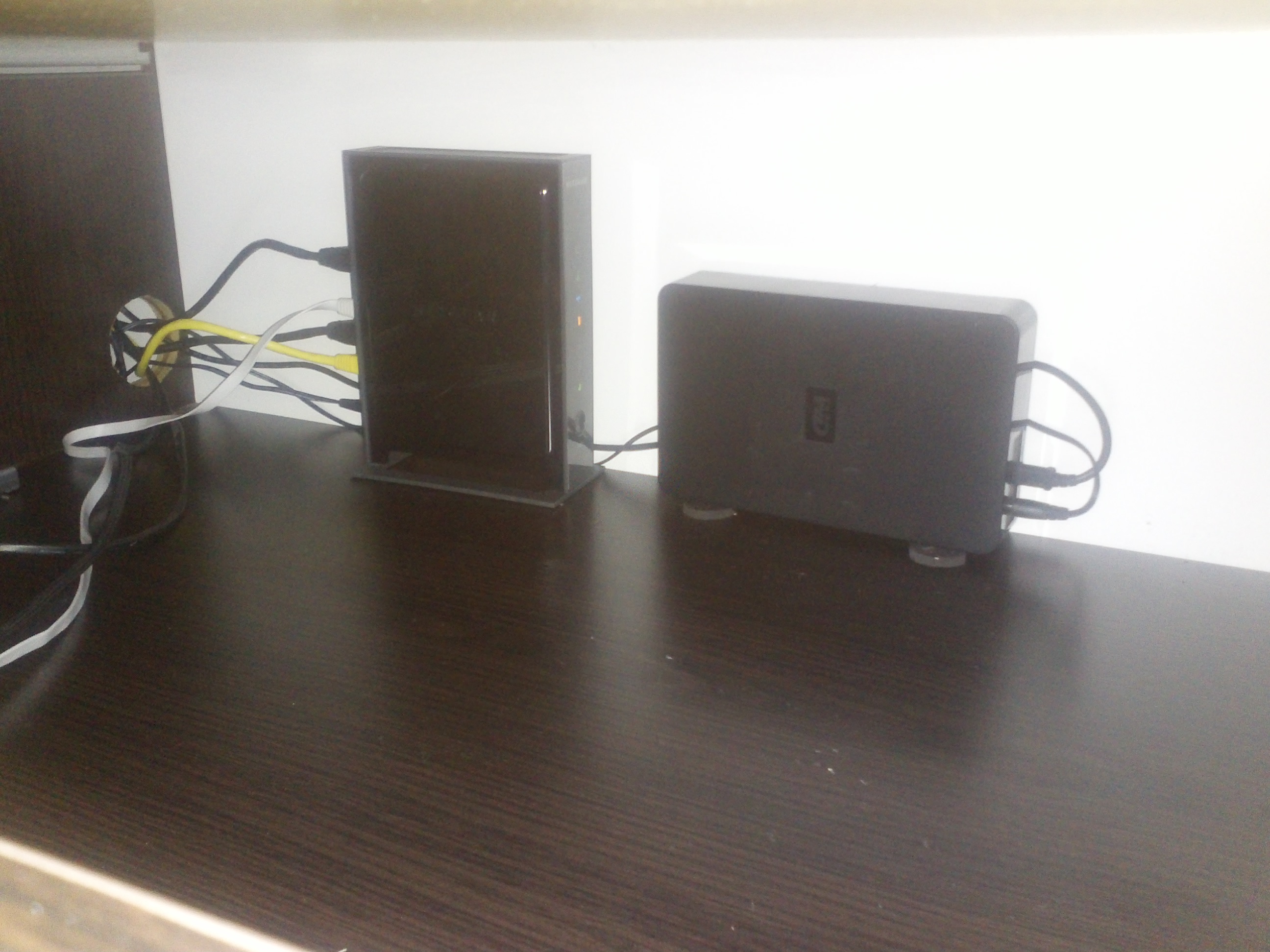

Es gibt mal wieder ein kleines Update. Im Zuge meiner zwei Jahres Intervalle waren nun wieder zwei Festplatten fällig. Da ich kein Raid 1 habe und auch keine Möglichkeit habe alle Daten mit den Backupserver zu Synchronisieren tausche ich alle zwei Jahre die Festplatten aus (USB-Platten die 24/7 laufen kann man nicht vertrauen). Da kam mir ein Angebot eines Onlineshops sehr entgegen... 105€ für eine 3TB Seagate Platte. Die Gehäuse von CN-Memory waren zwar nicht so doll (keine Abschaltautomatik, Platten liefen permanent durch) aber mit den original Adaptern von Seagate (10€ bei Ebay) laufen die jetzt einwandfrei. Die Konstruktion sieht zwar etwas wild aus aber im Schrank herrscht keine Bewegung und so werden die wenigstens gut gekühlt ;).

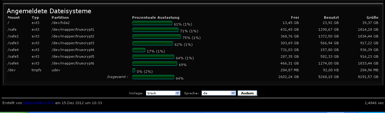

Das bedeutet nun sind statt der 3 2TB Platten 3 3TB Platten an der kleinen eeebox. Langsam merke ich auch das es etwas viel wird für die kleine eeeBox. Da ich auf meinem Fileserver einen alten Kernel betreibe kann der keine Platten über 2TB verwalten (die Windows Seite dazu sieht selbst unter Win7 auch nicht viel besser aus was mich sehr überrascht hat). Ich wollte aber nicht meinen ganzen Fileserver neu installieren nur um größere Platten zu verwenden, da einmal eingehängt es für mich keine Rolle spielt wie die eingeteilt sind. Deshalb musste ich im Wirt-Betriebssystem LVM-Volumen bilden die meiner Meinung nach das ganze etwas langsam machen. Ich habe also jede Platte in ein LVM-Volumen gepackt (alle in eins zu tun war mir zu heiß ;)) und dort dann jeweils eine 2TB und 1TB Platte angelegt die ich dann an den Fileserver durch reiche. Macht also für den Fileserver 6 Platten die mit Truecrypt verschlüsselt sind, bei einem Gesamtvolumen von 8TB (nutzbar). Jetzt sollte jedem klar sein das der kleine Intel Atom da ein bisschen zu arbeiten hat ;). Ich erreiche immer noch einen passablen Durchsatz, allerdings nur wenn nichts anderes im Gange ist (downloads, backups, große kopieraktionen).
