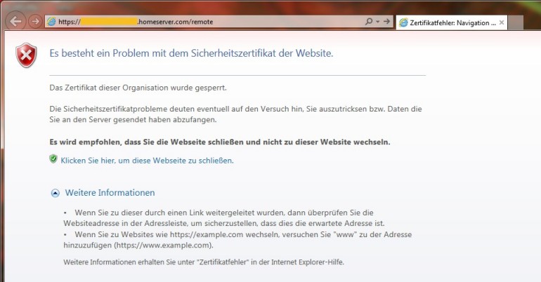

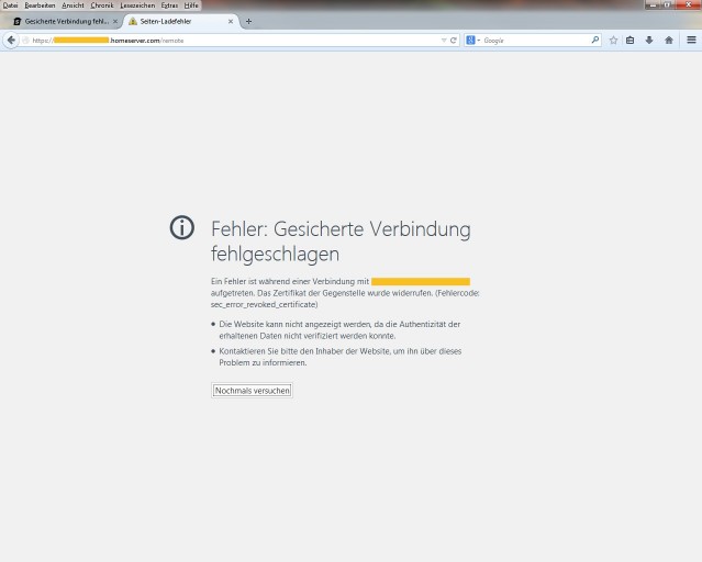

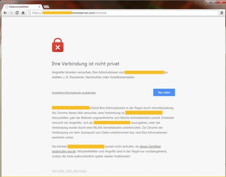

ich habe seit 01.01.2015 ein schweres Problem. Ich komme von keinem Rechner mehr auf meinen Homeserver. Ich bekommen in jedem Brower die Meldung
dass das Zertifikat gesperrt wurde (IE), Gesicherte Verbindung fehlgeschlagen (Firefox), oder Fehlercode: sec_error_revoked_certificate (Firefox, Chrome).
In keinem Browser hab ich die Möglichkeit dies einfach zu übergehen und trotzdem zu verbinden, außer im IE wenn ich in den Internetoptionen "Auf gesperrte Serverzertifikate überprüfen" abwähle. Komischerweise zeigt mir der IE dann an, dass die Verbindung verschlüsselt ist und sicher. Also muss irgendwas an dem Zertifikat nicht stimmen. Da mein Server sowieso schon sehr zugemüllt war, habe ich mich zu einer Neuinstallation entschlossen, was auch ziemlich schnell durch war. Ich freute mich schon darauf, dass danach alles wieder läuft.
Aber Pustekuchen. Auch mit einem frisch aufgesetzten Server bekommen ich die gleichen Fehlermeldungen. Sowohl von innerhalb meines Netzwerkes als auch von außerhalb. Auch wenn ich intern mit der IP-Adresse im Browser zugreifen will geht nicht. Selbst wenn ich auf dem Homeserver selbst mit dem IE auf die eigene IP des Servers will kommt diese Zertifikatsfehlermeldung! Alle nicht verschlüsselten Sachen wie FTP, TeamSpeak-Server usw. funktionieren. Also die Domain XXX.homserver.com funktioniert, der Router ist richtig konfiguriert (war er ja auch vorher schon immer) und ich komme ohne SSL auf meinen Server. Wenn ich meine Homeserver-Adresse z.B. bei SSL-Trust eingeben, zeigt es mir alle Schichten als in Ordnung an. Ich habe auch schon bei dem Aussteller (GoDaddy) angerufen und nachgefragt ob denen irgendwas bekannt ist das es Probleme gibt, Fehlanzeige.
Ich habe vor dem 01.01.2015 nichts an meinem Server verändert. Das Problem war auf einmal da. Und es nervt gewaltig, da ich nicht mehr weiterkomme. Aus lauter Verzweiflung hab ich schon meine Fritzbox komplett platt gemacht und neu eingestellt. Kein Erfolg.

Mach bitte Screenshots von den Fehlermeldungen
