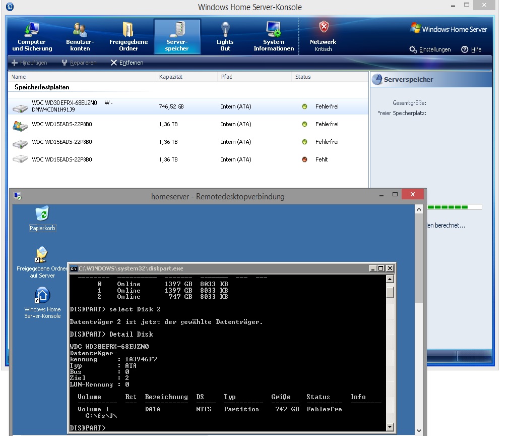

wie ich schon in 2 Threads geschildert habe, ist bei mir eine HDD defekt.
Ich habe mir dann gerade eine neue HDD, eine WD30EFRX (sorry Nobby, aber deine Warnung kam zu spät) gekauft, eingelegt und eingebunden.
Soweit, so gut.
Nun habe ich 3 Probleme, oder eigentlich 2 1/2 ;-)
  • Wie kann ich die alte HDD aus dem Plattenverbund entfernen, die die HDD garnicht mehr reagiert?
  • Die neue HDD hat 3TB, wieso wird diese nur mit 746GB angezeigt.
  • Und das halbe Problem: Beim Suchen bin ich auf diesen Artikel gestoßen. Dort wird von 2 Diensten "Drive Extender Migrator Service" und "Virtual Disk Service" geredet. Diese beiden Dienste finde ich aber nicht in meinem deutschen WHS, weiß jemand wie die auf Deutsch heißen? Ach habe ich von Registy-Anpassungen gelesen, was muss ich da machen?

Der WHS v1 unterstützt keine 3 TB Platten
Hast du schon versucht die fehlende Platte über die Konsole zu entfernen?
Falls das nicht klappt rufe bitte min Tools WHSDisks auf und schick mir den erzeugten Log per PN

Ja, da Krieg ich die meldung, dass erst Daten kopiert werden müssen.
Wie rufe ich das auf?
Aber müsste die Hdd dann nicht mit 2 TB angezeigt werden?
Re: Problem neue HDD ein zu hängen
crazydogs hat geschrieben:Ja, da Krieg ich die meldung, dass erst Daten kopiert werden müssen.
das ist ja auch richtig und wenn du dann Weiter drückst kommt dann eine Fehlermeldung ?
auf den WHS downloaden und dann doppelklick auf das EXE
Nein, das ist OK so ... 3 TB sind etwas 27xx GB ... und jetzt 2048 GB weg weil die oberen Bits der Adresse nicht unterstützt werden ...bleiben etwas mehr als 700 GB, von Hand könnte man 2 Partitionen anlegen die in Summe die 3 TB nutzen ... aber das kann der DriveExtender nicht

Nein, im Moment ist die Platte wieder gezogen, damit sie nicht gefüllt wird. Im dublizierten Ordner sind 800MB, sonst sind beide Platten ziemlich leer. Am Speicherplatz kann es nicht liegen. Ich dachte er ist einmal so eingestellt, dass er zwischen den beiden ursprünglichen HDDs spiegelt und jetzt zu "blöd" ist einfach die fehlende Platte im Sync durch die andere zu ersetzen oder die 3. Platte sperrt weil sie die OS-HDD ist.
Vielleicht kann die HDD auch nicht raus genommen werden, weil ja noch der Spiegeljob drauf zeigt.
Die 2 Partitionen einfach mit Windows erstellen und dann mit Windows beide mit NTFS formatieren und dann dem WHS wieder vorwerfen? Geht da 2X 1,5TB?
Nein das geht nicht, (das wäre ja auch zu einfach) weil der DriveExtender beim Hinzufügen die Platte mit einer Partition formatiert ... und da nimmt er die (vermeintlich) volle Größe
Wie kann ich den ndann die HDD in 2 Partitionen so aufteilen, dass WHS damit arbeiten kann?

Nein so arbeitet der DriveExtender nicht ... vergiss alles was du von RAID gehört hast ... um mehr sagen zu können benötige ich die Daten vom WHSDisks
Wie kann ich denn dann die HDD in 2 Partitionen so aufteilen, dass WHS damit arbeiten kann?
Wie schon 2x geschrieben: gar nicht !
(Danger-Zone: mit dieser Vorgehensweise könnte es schon klappen ... viewtopic.php?f=45&t=20105#p144667... aber das ist ohne jede Gewähr und m.W. mit einer 3 TB-Platte noch nie versucht worden ... Große Gefahr für Datenverlust)
