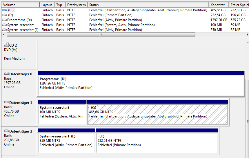

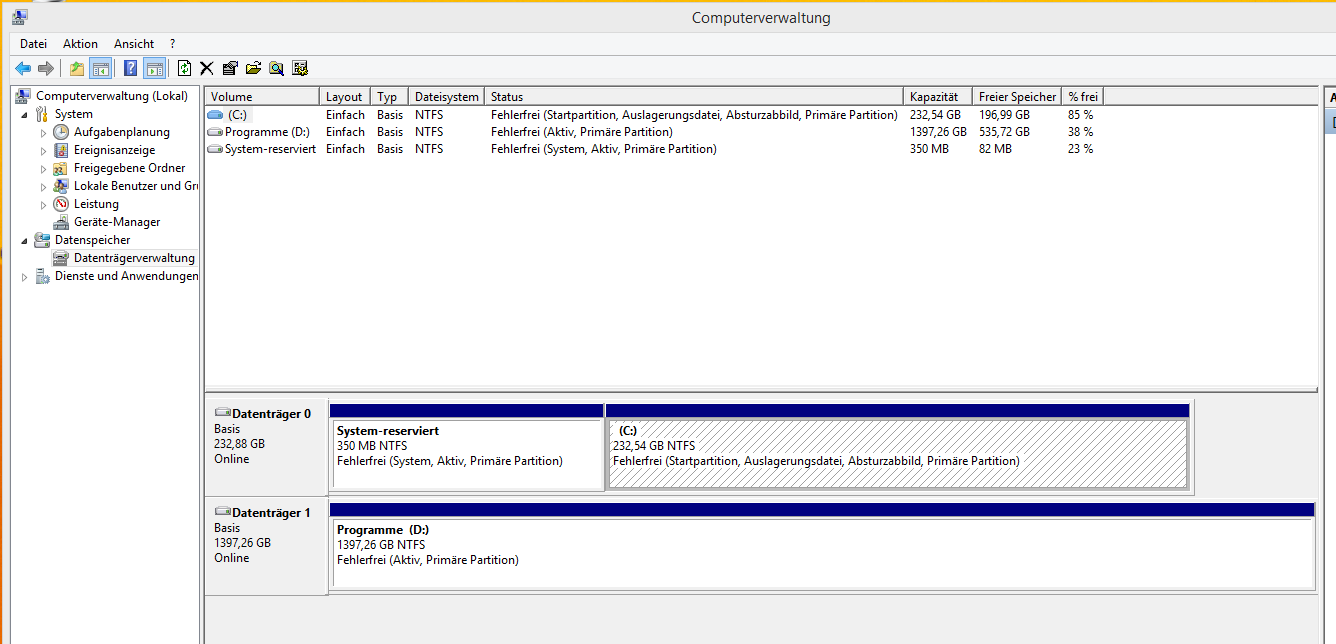

Windows hat immer eine Bootplatte .. auch wenn mehrere Windowsversionen auf verschiedenen Platten installiert sind ... von dieser Platte wird dann der erste Bootschritt und damit die Auswahl welches Windows gebootet werden soll geladen (meinst du das mit Bootmenue???) ... durch das Abklemmen der Win7-Platte bei der Installation von W8 hast du jetzt zwei verschiedenen "Bootplatten" ... das erklärt dann auch die notwendigen CHKDSK ... mach bitte mal sowohl nach Start mit Win7 als auch mit Win8 jeweils eine Screenshot der Windows-Datenträgerverwaltung

Den Screen von der Datenträgerverwaltung hänge ich gleich ran..
Datenträgerverwaltung WIN8
Datenträgerverwaltung WIN7
Datenträger WIN7.png (51.73 KiB) 3007 mal betrachtet
Bin jetzt doch reingekommen in WIN7..fragt bitte nicht wie das gegangen ist..auf einmal hat das mit F8 funktioniert...;-(
Aktuell habe ich das Problem das ich in WIN7 nicht mehr reinkomme.. kann von der Platte nicht mehr booten und wenn Win8 gestartet ist, dann taucht die Platte von WIN 7 nicht auf..
