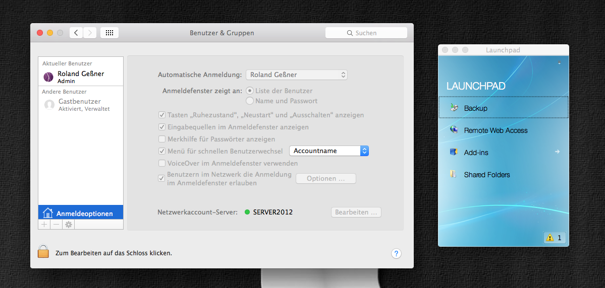

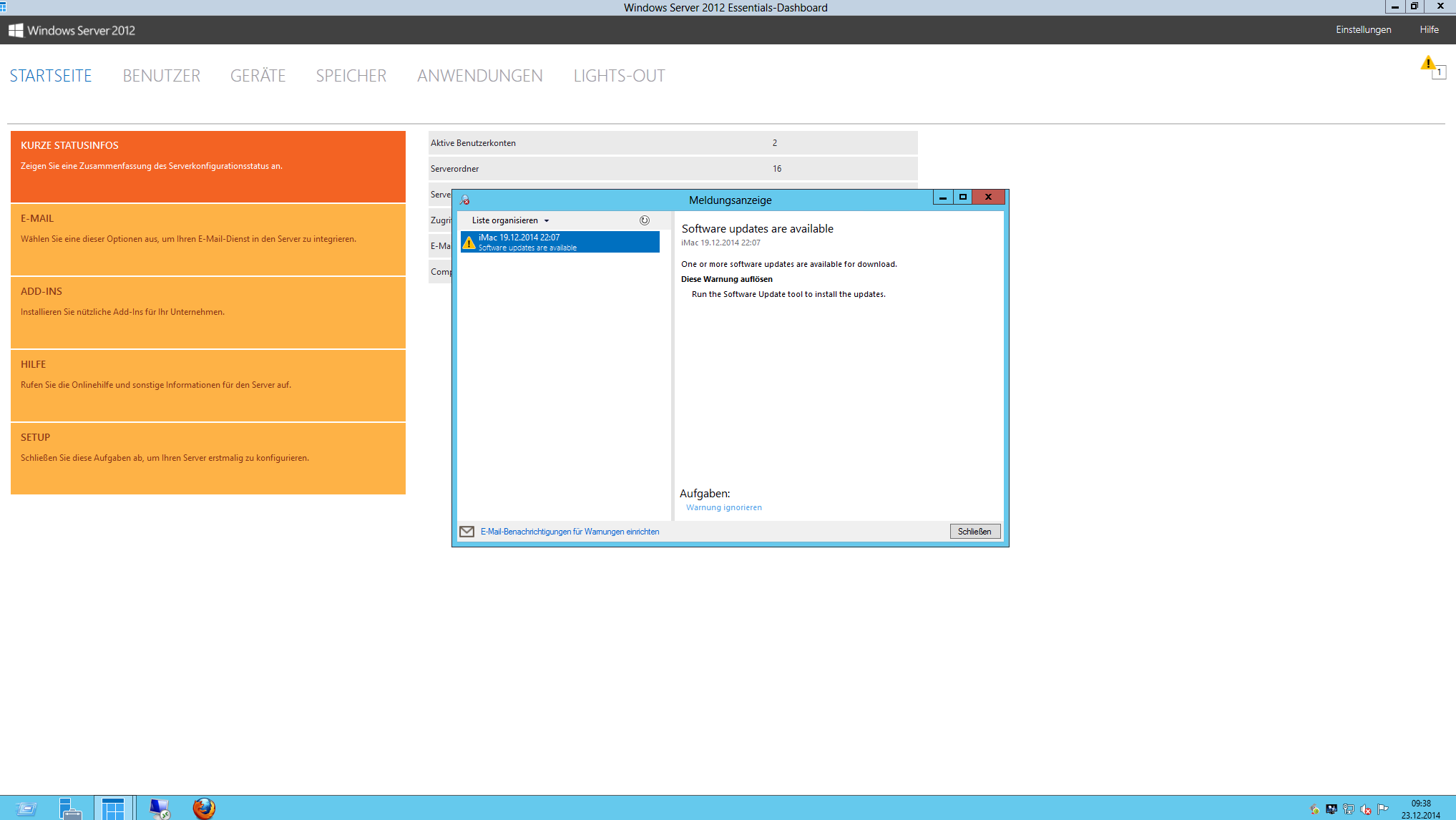

Mein WSE 2012 zeigt die ganze Zeit an, dass ein OS X Update auf meinem iMac verfügbar ist, dem ist aber nicht so.

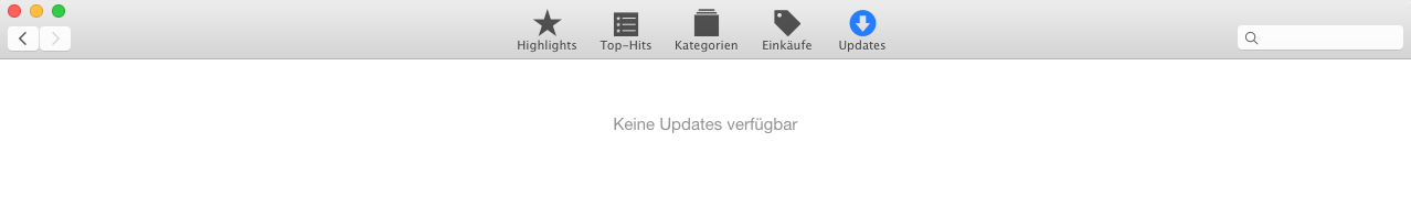

Ich habe am iMac mit Yosemite nach Updates gesucht und es wurde nichts gefunden.
Natürlich habe ich das Dashboard vom Server aktualisiert und auch schon OS X Rechner und Server mehrfach neu gestartet.
Wenn ich die Warnung lösche, kommt sie immer wieder und ausblenden ist ja auch keine Lösung.
Der Server stellt eine Domäne, wo sich der iMac auch drin befindet.
Ich habe nun das Problem schon seit mehreren Tagen, nachdem ich ein Update des iMacs hatte, aber die Warnung will einfach nicht weg.
Könnt ihr mir vielleicht helfen?

- WSE 2012 zeigt an, dass es ein Update gibt, was schon längst installiert wurde

- iMac zeigt keine Updates an

- iMac ist mit Domäne verbunden und Launchpad läuft auch

Ich habe das Problem auch. Der MS Connector kommt wahrscheinlich mit den geänderten Mechanismen in Yosemite nicht klar. Es bleibt nur ausblenden als Workaround.

Alles klar, dank dir!
Dann weiss ich zumindest, dass man da momentan nichts machen kann.
