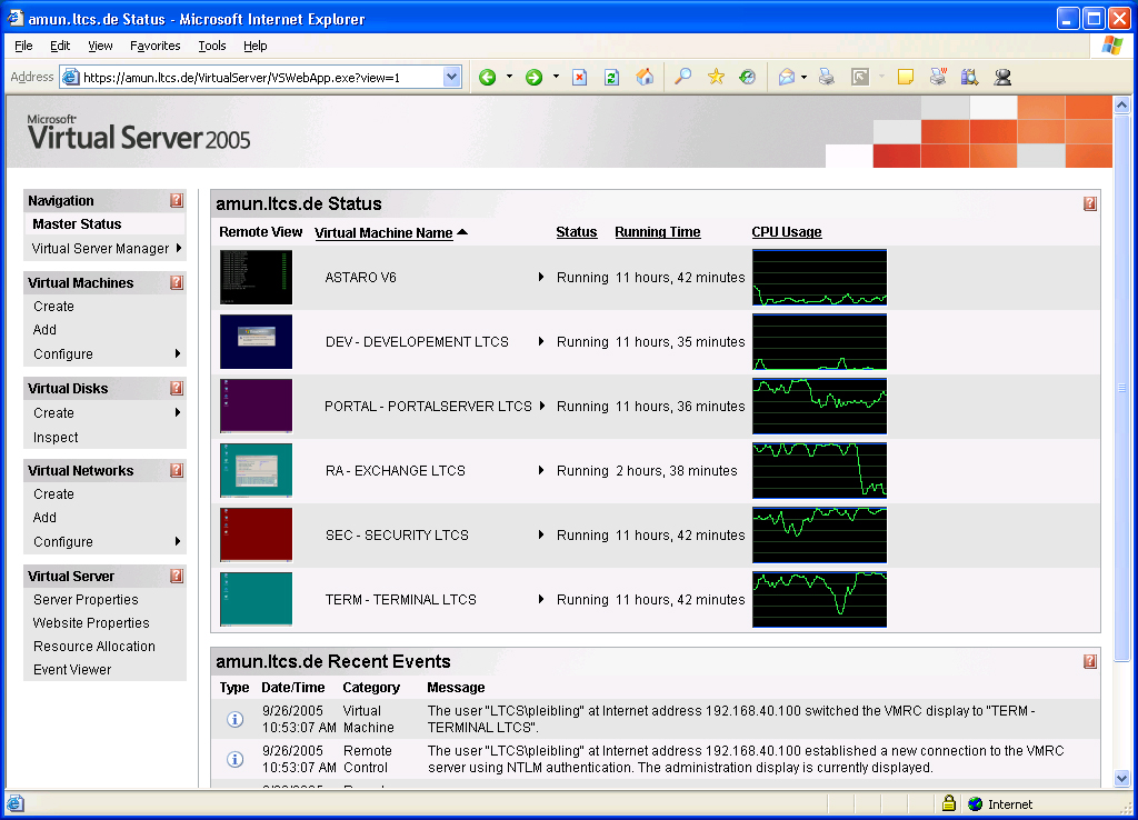

eine firewall (keinen router mit portfilter, sondern sowas wie du schon hast), die zum internet, dann eine dmz z.b. mit dem netz 192.168.1.0/24 (kann auch viel kleiner sein), darein den homeserver, auf den ein vmware server und auf dem server dann sowas wie astaro installieren, die ist schön flexibel und kostenlos für den hausgebrauch. dann die clients in ein anderes netz (z.b. 192.168.2.0/24) und die virtuelle firewall dann routen lassen und genau(!) definieren was durch darf, und vor allem in welchen richtungen.

hier mal ein paar bilder von meinem alten netz:
NAT Regeln.jpg (752.46 KiB) 6620 mal betrachtet
Virtual Server 2005.jpg (357.27 KiB) 6621 mal betrachtet
