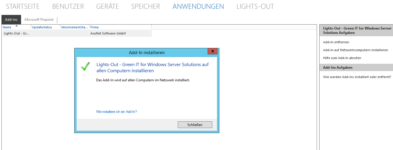

ich habe jetzt den Windows Server 2012 R2 Essentials am rennen und habe alle Dateien vom WHS v1 erfolreich migriert.
Die Installation von Lights Out funktionierte einwandfrei.
Allerdings wird der Client nicht bereit gestellt bzw. installiert wenn ich im Dashboard unter Anwedungen Lights Out auf allen Computern installieren möchte.
Am Client passiert einfach gar nichts.
Woran liegt es?
Könnte es daran liegen, dass ich mich am Laptop (ist der Client) ein Microsoft Account angelegt ist? allerdings exisitiert auch ein Administrator Account mit den gleichen Daten wie der Server Administrator.

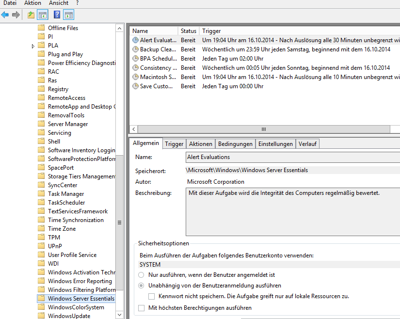

Ich habe auch die Anleitung gelesen, dass man in der Aufgabenverwaltung eine Aufgabe starten kann. Allerdings fehlt auch dieser Eintrag.
Ich hoffe ihr könnt mir helfen.
Danke!
Lights Out Client wird nicht installiert durch Server 2012R2

Die Aufgabe solltest auf dem Client und nicht am Server vorhanden sein.
Die Connector Software des WSE ist auf dem Client installiert?

Die Aufgabe ist auf dem Client vorhanden.
Selbstverständlich ist die Connector Software installiert.
