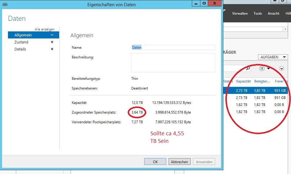

Ich schreibe hier mal Rein da du auch ein WS 2012 hast mit unterschiedlichen Platten im Pool.
Ich hab ein System mit Windows Server 2012 R2
Windows schaltet mein Pool nicht offline sagt mir aber er ist voll
habe ein Pool mit zwei wege
2x2 TB sind Voll und 2x3 TB mit 66% Belegt.
Ich habe Laut Windows 2x931 GB Frei
hab vor 6 Monaten zwei 2 TB Platten durch die zwei 3 TB Platten ersetzt.
was auch alles unkompliziert war und es keine Probleme gab.
Also wieso kann ich nichts mehr Speichern auf mein Pool....
Soll doch alles Laut MS so einfach sein zu erweitern...

Mir ist die tage aufgefallen das ich die 2 x 931 GB Nutzen kann um ein neuen Pool zu erstellen...
Ist der Pool bei 4 TB stehen geblieben....
Das verstehe ich aber irgendwie nicht. Es soll ja so einfach sein die Platten durch Größere zu ersetzen und sein Pool somit zu erweitern....
Ich hab den Pool mit 10 TB angegeben.
Wäre es ratsam jetzt auf 12 TB oder mehr zu gehen das MS kapiert die 2 x 931 GB mit zu verwenden...

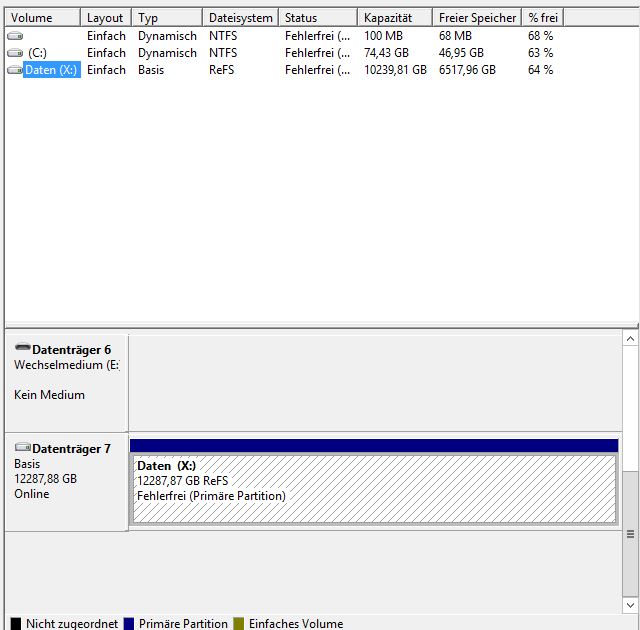

... und du bist sicher, dass es nichts damit zu tun hat, dass deine Hardware Platten > 2TB nicht (richtig) unterstützt ? Mach mal einen Screenshot der Datenträgerverwaltung

In der Datenträgerverwaltung schaut alles gut aus.
Im bild zwei ist mal mein Pool wo was fehlt....
Re: Geringer Speicherplatz
auf welcher Hardware ?
Welche Windows Version ist das genau ? Sieht bei mir irgendwie anders aus ...
