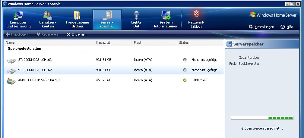

ich habe ein kleines Problem mit meinen Festplatten. Ich kann diese nicht in der Konsole hinzufügen.
Kurz zur Vorgeschichte, ich hatte diese zu erst als RAID1 eingestellt, habe dann aber erfahren, dass dies im WHS 1 nicht so gut ist und darauf hin das RAID gelöscht.
Jetzt kann ich die Platten nicht mehr dem Speicher hinzufügen.

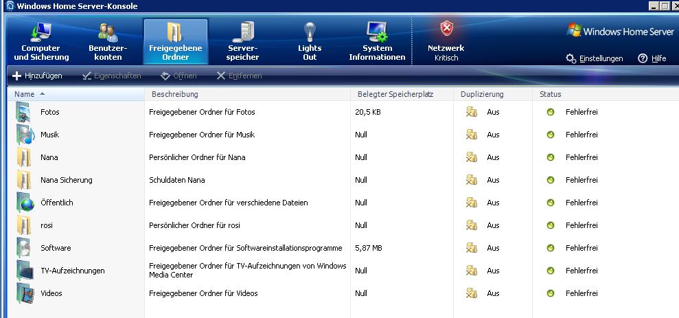

Ich habe auch schon das Tool von Nobby laufen lassen, im Anhang ist das Log file und einige Screenshots.
Ich habe bereits diese zu entfernen, allerdings bekomme ich immer eine Fehlermeldung, obwohl ich die Ordner-Duplizierung aus habe und auch keine Datein drauf.

- Ordner.JPG (80.54 KiB) 2489 mal betrachtet
- Konsole.JPG (70.28 KiB) 2489 mal betrachtet

Die Platten sind laut Registry hinzugefügt ... haben aber irgendein Problem das später zu der Aussage "nicht hinzugefügt" führt ...
Ich vermute, dass das irgendetwas mit dem RAID zu tun hat
Ich würde jetzt im 1. Schritt versuchen, das Problem auf normalem Wege zu lösen ... wenn das nicht klappt manipulieren wir die Registry
Kannst du in der Konsole die Platten "Entfernen" ? Die Schaltfläche oben scheint ja aktiv zu sein ...
Wenn das so nicht klappt ... bau die beiden 1 TB-Platten komplett aus und versuche sie dann in der Konsole zu entfernen
Wenn das auch nicht klappt dann lass die Platten ausgebaut und melde dich .. ich sage dir dann wie du die Registry manipulieren musst
Das klappt in dieser Form natürlich nur, weil du keine Daten auf dem System hast
