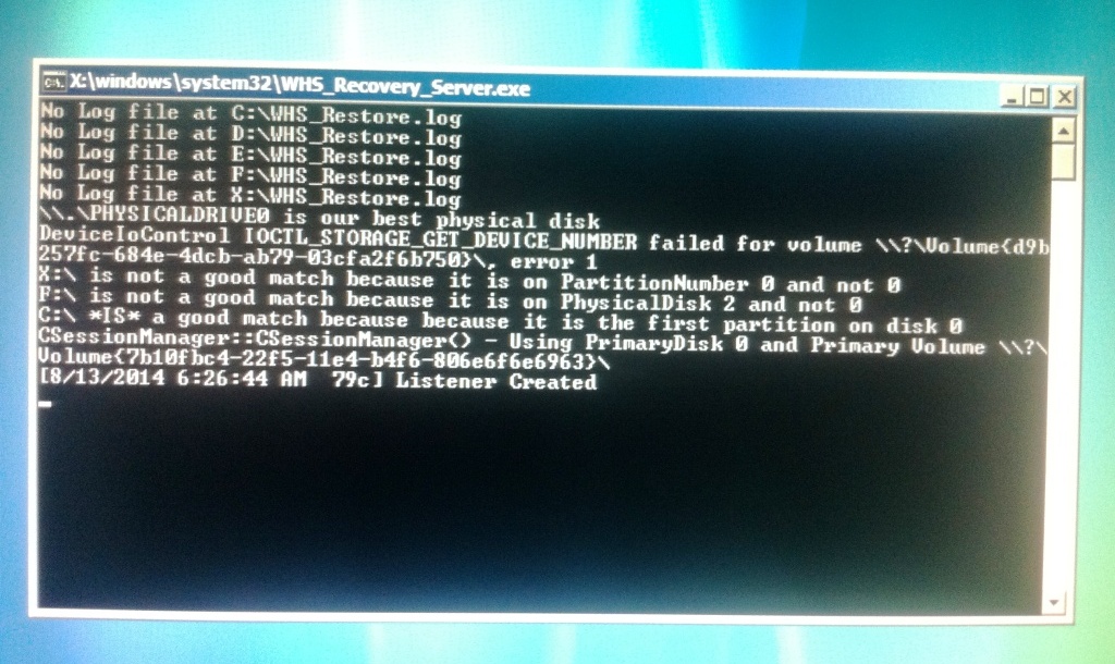

c) Recovery-Mode:
Habe mir wegen dieser Problematik extra einen VGA-Adapter gekauft und einen Monitor und Tastatur drangehängt.
Siehe den "Screenshot" als "Snapshot":
"Screenshot" als "Snapshot" - das ist doch der "Recovery-Mode", oder?
Das ist doch der "Recovery-Mode", oder täusche ich mich da?
Hinter diesem Fenster ist noch das folgende kleinere Fenster ("Initializing Restore CD....") zu sehen:
Status LED´s: Die "rote LED" vorne hat ordnungsgemäß geblinkt und beide hinteren LAN-Indikator-LED´s waren grün.
Ich hoffe das dir diese Informationen weiterhelfen, um das Problem besser zu verstehen.

Ja, das ist eindeutig der Recovery-Modus ... so etwas habe ich noch nie gesehen
passiert das bei jedem Boot ? oder sieht du ein "System" wann es passiert und wann nicht ? Fährst du den H340 komplett runter oder gehst die in den Schlafmodus ?
