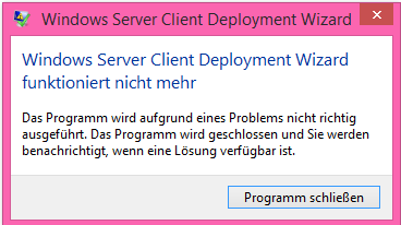

Ich habe gerade (mal wieder) mein W8.1. Testsystem mit dem WHS 2011 verbinden wollen ..
Diesmal kam eine Fehlermeldung
2011 fehler.PNG (9.53 KiB) 4098 mal betrachtet

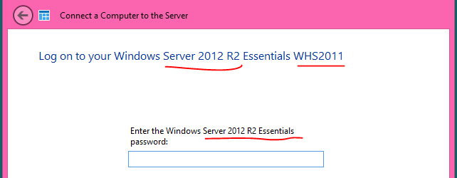

Beim 2. Versuch ist mir dann Folgendes aufgefallen :o
2011 widerspruch.PNG (7.95 KiB) 4098 mal betrachtet

Hi Nobby,
ich hab schon einige W8 und auch W8.1 (immer Pro) mit dem WHS 2011 verbunden. Einmal hatte ich bei der Installation des Connectors immer einen Abbruch (lief erst nach Neuinstallation des Clients), alle anderen liefen problemlos. Aber eine Meldung mit WS2012 R2 Essentials und WHS2011 hatte ich noch nie :shock:
Ich werd das noch ein paar mal in meinen Hyper-V Maschinen probieren... mal schauen, ob ich das Verhalten auch mal nachstellen kann :)
War der Client noch clean oder schon mal an einem Server 2012 R2 Essentials dran?
Schöne Grüße
Kai

So ganz sicher bin ich mir da nicht, aber vermutlich hatte der Client schon mal einen 2012 R2-Connector installiert ... den hatte ich dann aber schon vor einiger Zeit deinstalliert
Ich wollte heute noch mal in die Registry schauen ob dort evt. etwas "stehen geblieben" ist
