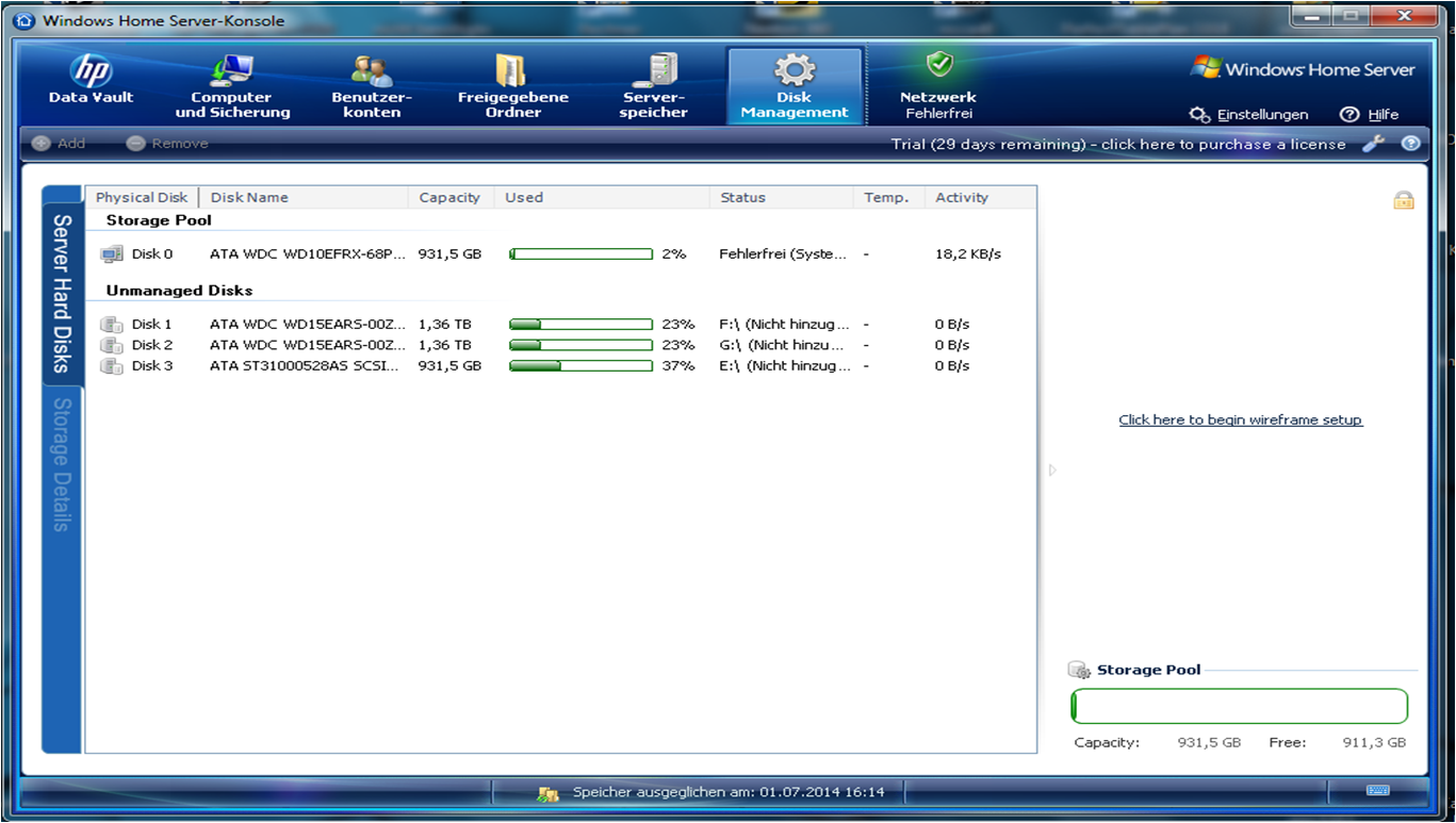

Mach bitte mal einen Screenshot von Konsole > Serverspeicher, lass das Tool WHSDisks laufen und posten den davon erzeugten Logfile.

...ich hoffe du meintest das in etwa so... bin ein ziemlicher Depp was sowas angeht aber ich beiss mich durch, versprochen... :)
screenshot
screenshot
Re: HP Data Vault x312 Probs bei Serverwiederherstellung
Das ist zwar nicht der Tab Serverspeicher , aber Disk-Management ist genau so gut ... jetzt fehlt noch der Output des Tools WHSDisks ... s. meine Signatur ... auf den WHS herunterladen, ausführen und mir den Ergebnis-Log posten
PS sieht so aus, als ob das Recovery abgebrochen wurde als es noch nicht ganz fertig war ... das Wiederherstellen der alten Diskkonfiguration hat vermutlich nicht geklappt

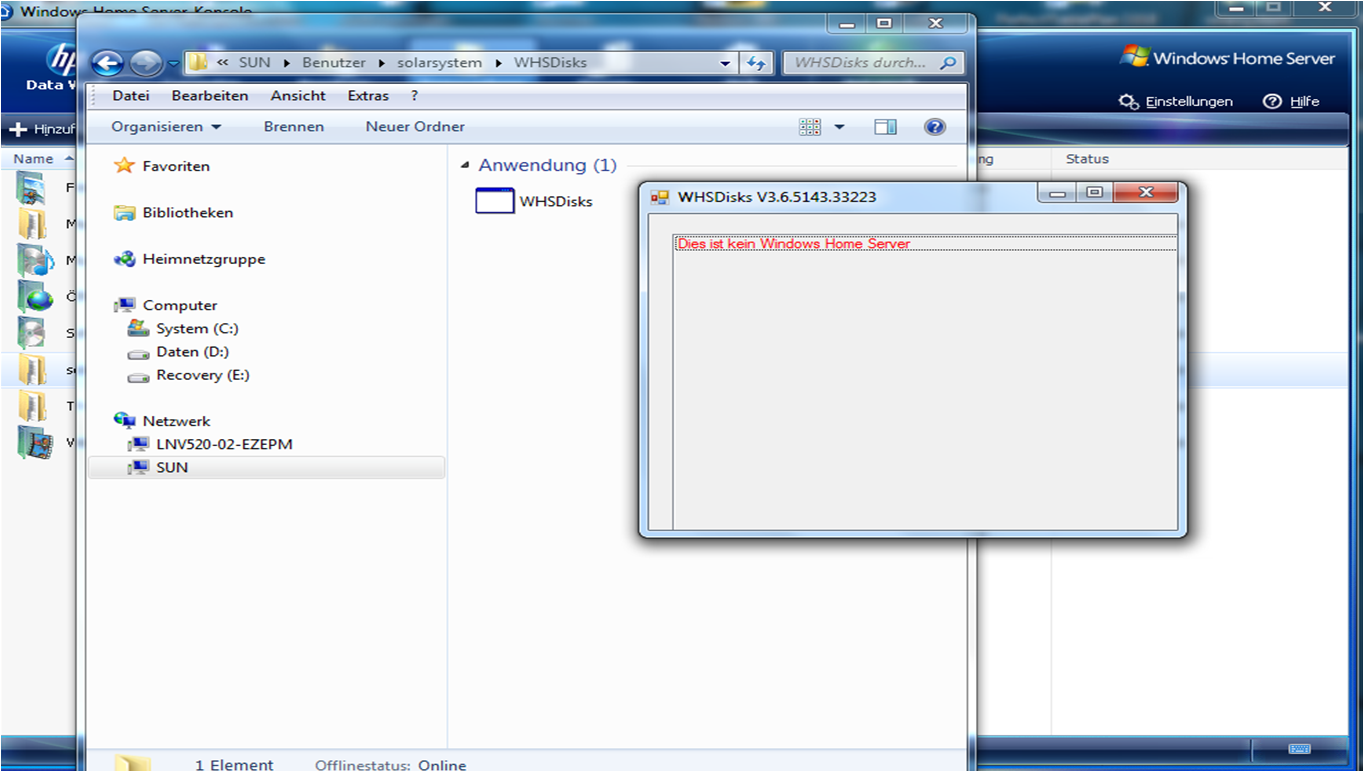

Im Ernst: ich brauch da n Wink mit nem Zaunpfahl; wenn ich das tool von meinem client ausführe bekomm ich die Meldung er (der client) sei kein WHS :D
Auf dem WHS ausführen ... einfach eiern Doppelklick ist ein normales EXE

Was bedeutet "auf dem WHS" ? Wenn ich die entpackte exe in meinen Benutzerordner kopiere/ ziehe und dort "ausführe" (doppelklick) bekomm ich die meldung "kein WHS". Pferd vor Apotheke... :nw
Dann führst du es ja auch auf dem Client aus ... du musst dich per RDP auf dem WHS anmelden und das Tool dann dort ausführen
