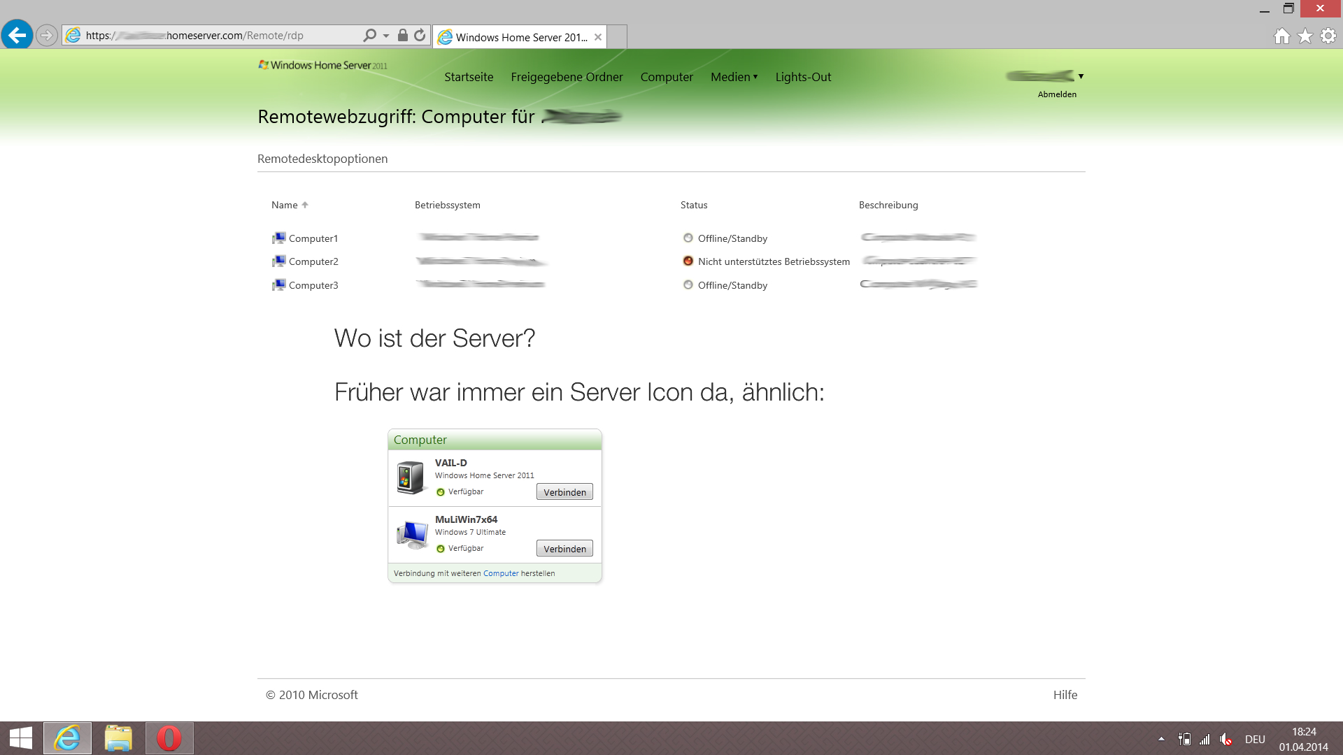

Ich habe einen Windows Home Server 2011 installiert und dieser hat auch Remote Web Zugriff eingerichtet. Zugreifen kann ich über name.homeserver.com
Um auf das Dashboard des Servers zu gelangen, logge ich mich normalerweise immer via Remote Desktop Zugriff auf den Server ein und starte direkt von dort die Remote Desktop Connection, indem ich auf den Button "Verbinden", der sich neben das Server Symbol befindet, klicke.
Allerdings ist mir heute aufgefallen, dass das Server Symbol fehlt?
Auch wenn ich unter "Computer" navigiere, werden zwar die Computer aufgelistet, aber der Server fehlt?
Hat jemand eine Ahnung, an was das liegen kann?
Zur Veranschaulichung habe ich auch einen Screenshot gemacht und angehängt.
Vielen Dank für eure Hilfe.

Hat der Benutzer die Berechtigung Remotezugriff und Dashboard?

Ja der Benutzer hat die Berechtigung aufs Dashboard. Ich habe auch einen anderen Benutzer versucht. Jedoch ohne Erfolg.

Ich habe das Problem derzeit gelöst, indem ich TightVNC installiert und mit der name.homeserver.com Domain eingerichtet habe.
Leider funktioniert der Remote Web Access nicht über das Dashboard. Aus den Fehlerprotokollen kann ich auch nichts erkennen.

Liebe Freunde!
Ich habe die Lösung gefunden, wie ich alle Computer + Server auf der Remotewebsite wieder sichtbar bekomme:
Einfach im Dashboard unter Servereinstellungen -> Remotewebzugriff -> auf Reparieren klicken.
Das dauert eine Weile, aber jetzt funktioniert es wieder einwandfrei. Ich kann mich somit wieder über das Dashboard auf den Server einloggen via Remoteverbindung durch Click auf "Verbinden".
