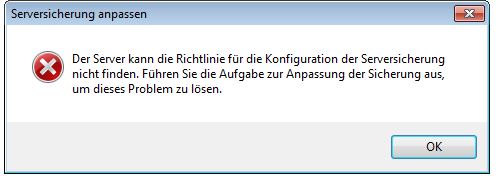

WHS2011 startet nach dem Restore einwandfrei, allerdings kann ich die Serversicherung nicht mehr einrichten, siehe angehängte Fehlermeldung:

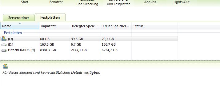

Mir fällt auf, das die Serversicherungs HDD auch nicht mehr unter den Serverordnern und Festplatten erscheint:
Allerdings ist die HDD in der Datenträgerverwaltung verfügbar (hat natürlich keinen Laufwerksbuchstaben). Weiterhin sehe ich diese auch im BIOS und im Gerätemanager, nur halt nicht im Dashboard. Eine erneute Wiederherstellung des Servers ist auch möglich, also ist der Datenträger ja auch ansprechbar und funktioniert.

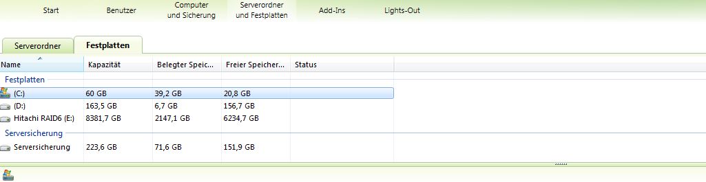

Jetzt erscheint der Datenträger für die Serversicherung auch wieder im Dashboard:
