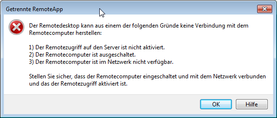

2) bei der Benutzeranmeldung habe ich Zugriff via Remotdesktopverbindung (als Administrator), aber seit neuestem bringt er die Meldung:
Zitat Anfang:
Der Remotedesktop kann aus einem der folgenden Gründe keine Verbindung mit dem Remotecomputer herstellen:
1) Der Remotzugriff auf den Server ist nicht aktiviert.
2) der Remotecomputer ist ausgeschaltet.
3) Der Remotecomputer ist im Netzwerk nicht verfügbar.
Zitat ende.
Anmerkung hierzu: Remotedesktopverbindung funktioniert; der Server läuft und funktioniert soweit (Freigaben, Sicherungen etc sind erreichbar)
Wenn ich das Dashboard starte dann wird die Remoteapp gestartet (ist kurz zu sehen). danach bringt er obige Meldung.

Also, vielleicht geht es in Stichworten besser:
Clientrechner (Win7pro) mit Lounchpad: es funktionieren die Sicherung und Freigegebene Ordner; Remotewebzugriff ist nicht eingerichtet. Dashboard bringt die o.g. Fehlermeldung.
Clientrechner => Remotedesktopverbindung: Anmeldung Remotedesktop als Administrator auf den Server. Im Remotedesktop des Servers (wie auch bei direkter Serveranmeldung) funktioniert das Dashboard wie es soll.
Clientrechner (WinXPpro) mit Lounchpad: voll Funktionalität wie sie sein soll.
Ich hatte zunächst den Server im Verdacht, weil zwei Win7 Maschinen betroffen sind. Aber selbst beim nun frisch aufgesetzen Server und Neuinstallation der Dashboards auf beiden Clients bleibt das Phänomen.
Die Remoteverbindungen sind wie auf dem Server konfiguriert ("weniger Sicherheit"). "Gestern lief es ja noch..."
Hier noch die Fehlermeldung als Bild:
Gruß, Larry

In einem anderen Beitrag hatte OlafE den Hinweis mit NSLOOKUP "Homeserver" gegeben. Meine FritzBox hatte tatsächlich bei DHCP mist gemacht (von einem Tag auf den anderen). Hier mein Lösungsweg (nach der unnötigen Neuinstallation vom Server):
- Alten WHS komplett herunterfahren (falls noch im Netz); war inzwischen umbenannt und hatte aber noch die alte IP
- Neuen WHS komplett herunterfahren (falls noch im Netz); hatte eine neue IP, verschieden vom alten Server, wenngleich aber den Namen des alten Servers erhalten
- In der FB (die 7390 ist wohl anfällig dafür) im Heimnetz die Einträge löschen und die Box neu starten
- In der FB die beiden Server / den neuen Server neu eintragen mit Vorageb der IP
- Dann die FB neu starten (ist aber eigentlich nicht notwendig)
- Danach den/die Server neu starten => nun sollte alles funktionieren
- Bei mir mußte allerdings die CONNECTOR-Software neu installiert werden; könnte damit zusammenhängen, dass ich bei der Maßnahme die IPs der Server getauscht habe
