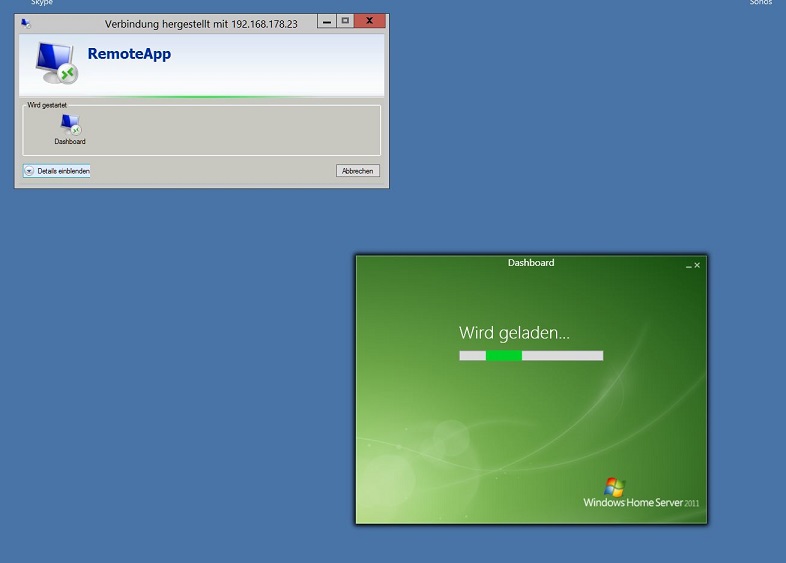

aus heiterem Himmel erscheint beim Start meines Dashboards nicht das vertraute Bild sondern das hier:
Neben dem Dashboard-Anmeldefenster, das auch nach mehreren Minuten keine Verbindung zustande bringt, befindet sich plötzlich ein weiteres Remote-Fenster mit einer Administrator Remote-Anmeldung, das bei Anmeldung mit einer Fehlermeldung schließt.
Auch nach Neuinstallation des Dashboards genau dasselbe! Wie bekomme ich wieder mein Dashboard her? Weiß jemand, woran das liegen kann?
Seltsamer Remotebildschirm mit Dashboard !

Re: Seltsamer Remotebildschirm mit Dashboard !
habe den Fehler nun doch noch gefunden! Das passiert offensichtich, wenn am WHS ein falscher Benutzer angemeldet ist. Als ich beim WHS über Remotedesktop den Benutzer gewechselt habe, lief wieder alles perfekt!
