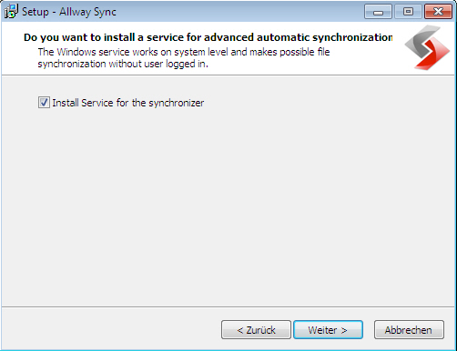

Allways Sync ist kein Add-In für den WHS. Somit erfolgt die Installation mittels Remotedesktop und dem starten des Setups.
Bei der Installation gibt es nur eine nennenswerte Einstellung. Alles andere kann einfach bestätigt werden.
Wenn der WSH ohne Benutzeranmeldung auf Ereignisse (z.B. anschließen eines Datenträgers) reagieren soll, dann wird der Service benötigt und es muss ein Haken gesetzt werden. Bei manuellen Aufruf oder dem starten durch die Aufgabenplanung/Taskplaner wird dies nicht benötigt.

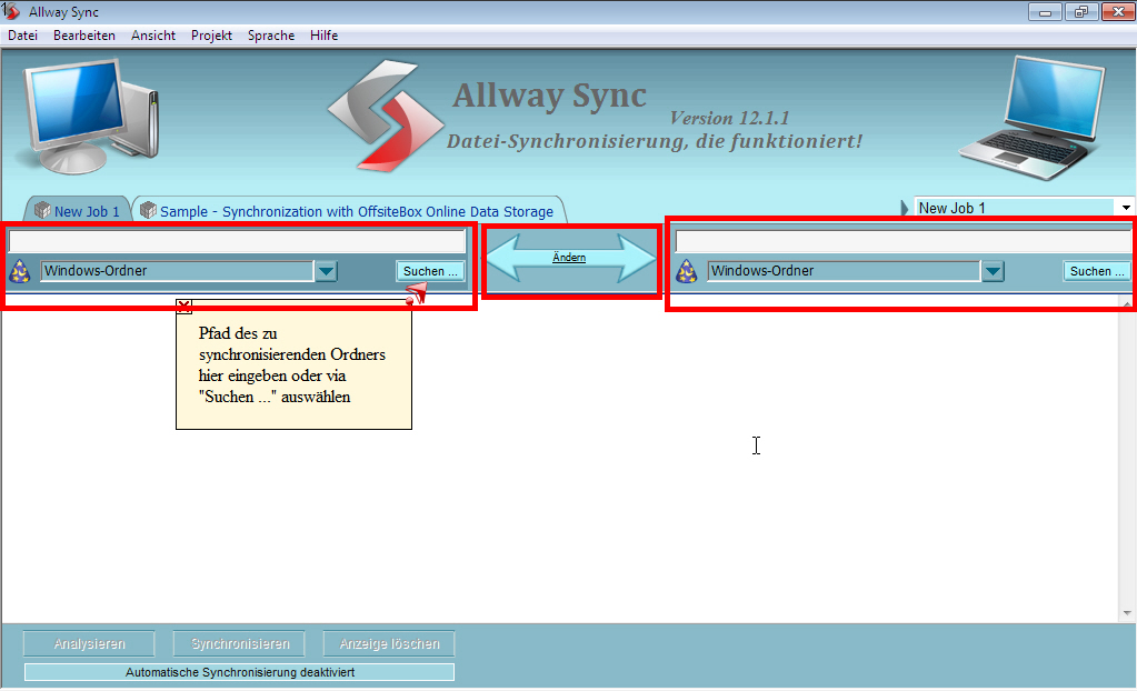

Für jeden Ordner wird in Allway Sync ein separates Projekt benötigt.
Bei jedem Job muss eine Quelle und ein Ziel definiert werden. Diese kann man jeweils durch ein Klick auf "Suchen" auswählen.
Für eine Datensicherung wird eine eine Einseitige Synchronisation benötigt.
Hierzu muss in der Mitte (vorheriger Screenshot) auf "Ändern" geklickt werden und die Einstellungen wie folgt vorgenommen werden:

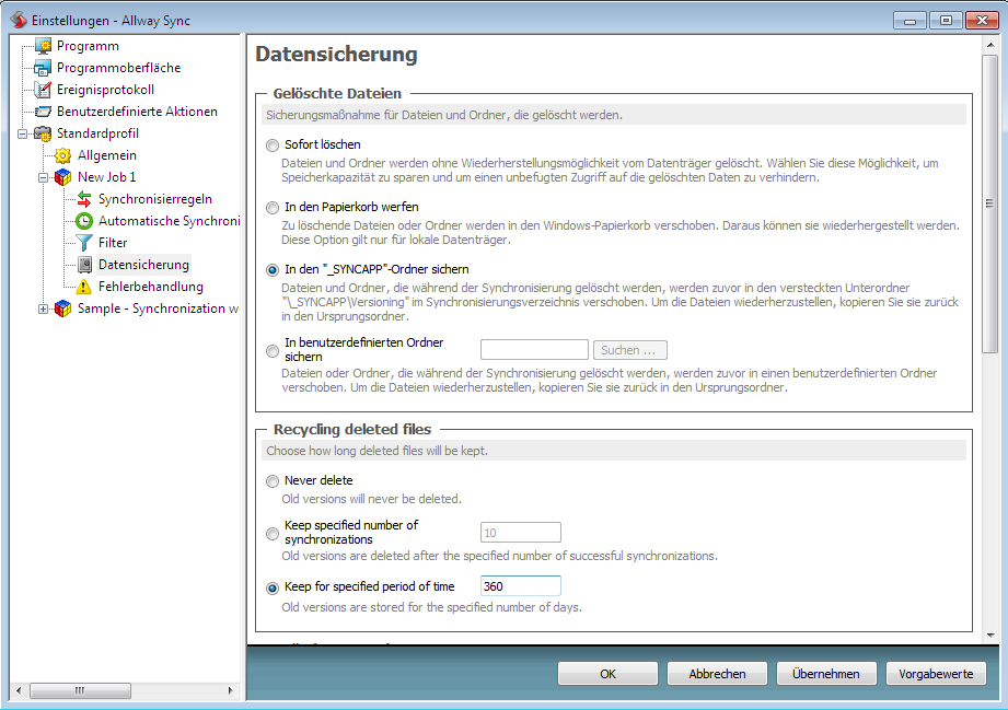

Dann sollten die Parameter für den Umgang mit gelöschten und geänderten Dateien konfiguriert werden.
Hierzu muss der Menüpunkt "Projekt / Eigenschaften" aufgerufen werden.
Die entsprechenden Einstellungen finden sich unter "Datensicherung".
Die einzelnen Option sind jeweils beschrieben.
Mit den Einstellungen im folgenden Screenshot werden die gelöschten Dateien im Zielordner in einen Unterordner verschoben und 360 Tage aufbewahrt.
Die identischen Einstellungen gibt es weiter unter dann noch für die geänderten Dateien.
