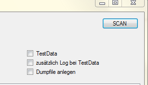

In der aktuellen Version des Tools (0.6) ist es jetzt möglich die Datenblocks die zu den Sicherungen eines Volumes gehören zu (lese-)prüfen und ggf. jeweils die ersten 16 Byte des Clusters zu loggen (... das erzeugt allerdings extrem große Logfiles)
WHSBackup 0.6.PNG (6.59 KiB) 28524 mal betrachtet
WHSBackup.zip
V 0.6.4888.16942
(28.57 KiB) 923-mal heruntergeladen
