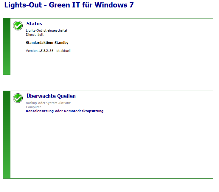

vielen dank für die schnelle Antwort.Sobald ich die Konsolenüberwachung rausnehme sehe ich wie die Wartezeit für das Auslösen des Stndbys runterläuft. Das funktioniert also problemlos. Setze ich den Haken wieder dann passiert garnichts. Auch nach 20min ist der Rechner noch online obwohl die Wartezeit auf 5min eingestellt ist.
Ich habe mal testweise Eventghost installiert um zu sehen was das System im Hintergrund macht. Gegen meinen Erwartungen macht es tatsächlich nichts. Nach ca. 1min Sehe ich im Log von Eventghost dass ein Trigger vom System gesendet wird system.idle. Sobald ich die Maus oder Tastatur berühre bekomme ich ein System.unidle zurück. Das klappt also. Ich dachte genau so müsste eigentlich Lightsout auch vorgehen aber wie gesagt irgendwas anderes blockt da in Verbindung mit der Konsolensitzung.

Ok Kommando zurück :-)
Der Nutzer muss tatsächlich ausgeloggt sein. Solange man angemeldet ist (egal ob Maus oder Tastatur bewegt werden) wird kein Standby ausgelöst.
