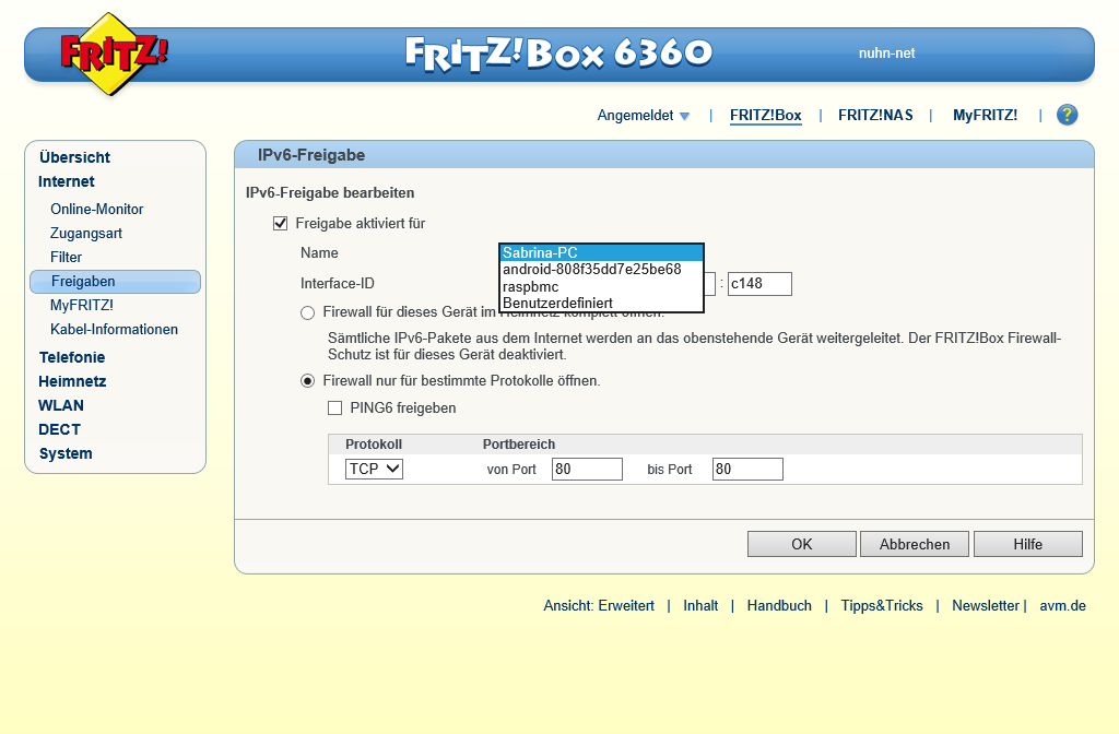

ich habe einen "Home Server" zuhause, und bekomme seit der Umstellung auf IPv6 den Server nicht mehr Online.
Ich habe bis jetzt nur wenig mit IPv6 zu tun gehabt.
Meine Hardware:
- IBM eServer x345 mit Windows Server 2003 std OEM
- Fritz Box Cable (Unitymedia) 6360

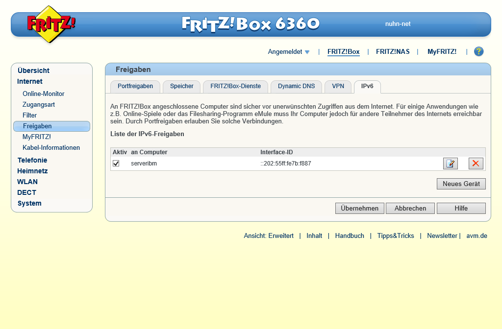

Mir ist aufgefallen das bei IPv6 Portfreigabe in der Fritzbox, der Server gar nicht aufgelistet ist, daher habe ich es mal Manuell versucht jedoch leider ohne Erfolg. Benötige ich andere bzw. neue Netzwerkarten für den Server ? Oder kann man das irgendwie mit Software regeln?
Würde mich auf Antworten freuen und verbleibe
Liebe Grüße.
Darnus

- Manueller versuch
- fritz2.png (65.54 KiB) 4929 mal betrachtet
- Nicht aufgelistet
- fritz1.png (51.26 KiB) 4929 mal betrachtet

Re: [W2k3] Server Portfreigabe IPv6 (gelöst)
Ich meinte deinen Screenshot "manueller Versuch" ...
dort steht ::202:55ff:fe7b:f887, die V6-Adresse deines Servers ist aber fe80::202:55ff:fe7b:f887, die doppelten Doppelpunkte stehen für ausgelassene Adressteile die Null sind
