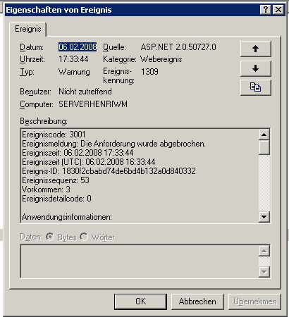

Ich benutze kein seperates Download Programm.
Habe das Timeout mit Hilfe von Toolkit auf 4 Stunden gestellt.
Ein paar mal ist es nämlich jetzt bei ca. 60 GB abgebrochen.

Könntest du nach dem Erhöhen noch mal schauen, was du in der web.config für ein Timeout hast?
Die 300 (sec) sind nämlich 5 min, wie mir gerade auffällt, und das ist ein bisschen kurz :D

Jou, jetzt läuft es! Habe es mit Toolkid erfolgreich geändert. Danke für deine Hilfe.
