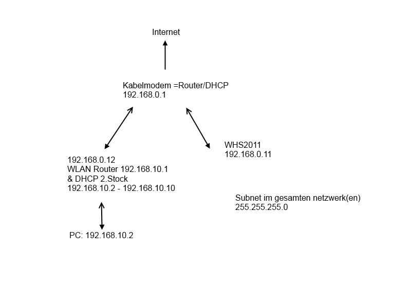

Hi Nobby1805 -
danke schonmal für die schnelle Reaktion!
Hab mein Bestes für den Plan versucht :-)
Hoffe es hilft
Netzwerkplan
Netzwerkplan
Re: Anfängerfrage zum Netzwerkaufbau
Ich habe im Moment (aus anderen Gründen) ein ähnliches Problem ... auch ein Netgear .. meine momentane Vermutung ist, dass der Netgear bestimmte Informationen die für ARP, WINS bzw. DNS erforderlich sind (bei mir kommt noch DHCP dazu) nicht richtig durchlässt ... das ist aus der Sicher eines Routers so auch OK ... hilft uns aber nicht bei der Problemstellung und einen teuren prof. Router (mit dem man das konfigurieren kann) zu kaufen widerstrebt mir im Moment ...
Aber ich sehe bei dir auch keinen Grund zwei Netzbereiche zu haben ... du müsstest den WLAN-Router durch einen reinen Accesspoint incl. Switch oder plus Switch ersetzen und dann alles im 192.168.0.0/24 fahren
Genau an diesem Punkt bin ich jetzt auch und kann dir leider im Moment dort keine Empfehlungen geben :( aber warten gespannt auf andere Tipps, die mir dann evt. auch helfen können ;)
