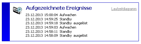

seit der neuesten Version von Lights-Out (1.5.5.2136) kann ich folgendes Verhalten feststellen:
Wenn der Server bereits läuft und im Kalender ein Aufwach-Eintrag ansteht, wird etwa 2 Minuten vor diesem Eintrag/Termin
der Server in Standby gebracht. Eine Minute später wieder aufgewacht, 15 Sek. später wieder in Standby gebracht und dann
bei der Aufwach-Zeit wieder aufgeweckt.
Wenn man den Server manuell über den Client wieder aufwecken will, während er in standby gefahren wurde, fährt er trotzdem
wieder selbstständig in standby und weckt sich wieder auf.
Das kann man auch in den "aufgezeichneten Ereignisse" nachlesen.
An den Einstellungen hab ich seit des Updatens nichts geändert.
- Ereignisse.jpg (64.07 KiB) 6616 mal betrachtet

Das ist definitiv ein Bug (der auftritt wenn eine Kalenderaktion mit erzwungenem Ende existiert und der Server bereits vorher aktiv war).
Ich lade später eine neue Version mit Fix hoch.
Danke für den Fehlerbericht und die Logs.

das Fix hat funktioniert. Jetzt bleibt der Server am Leben wenn er schon läuft.
