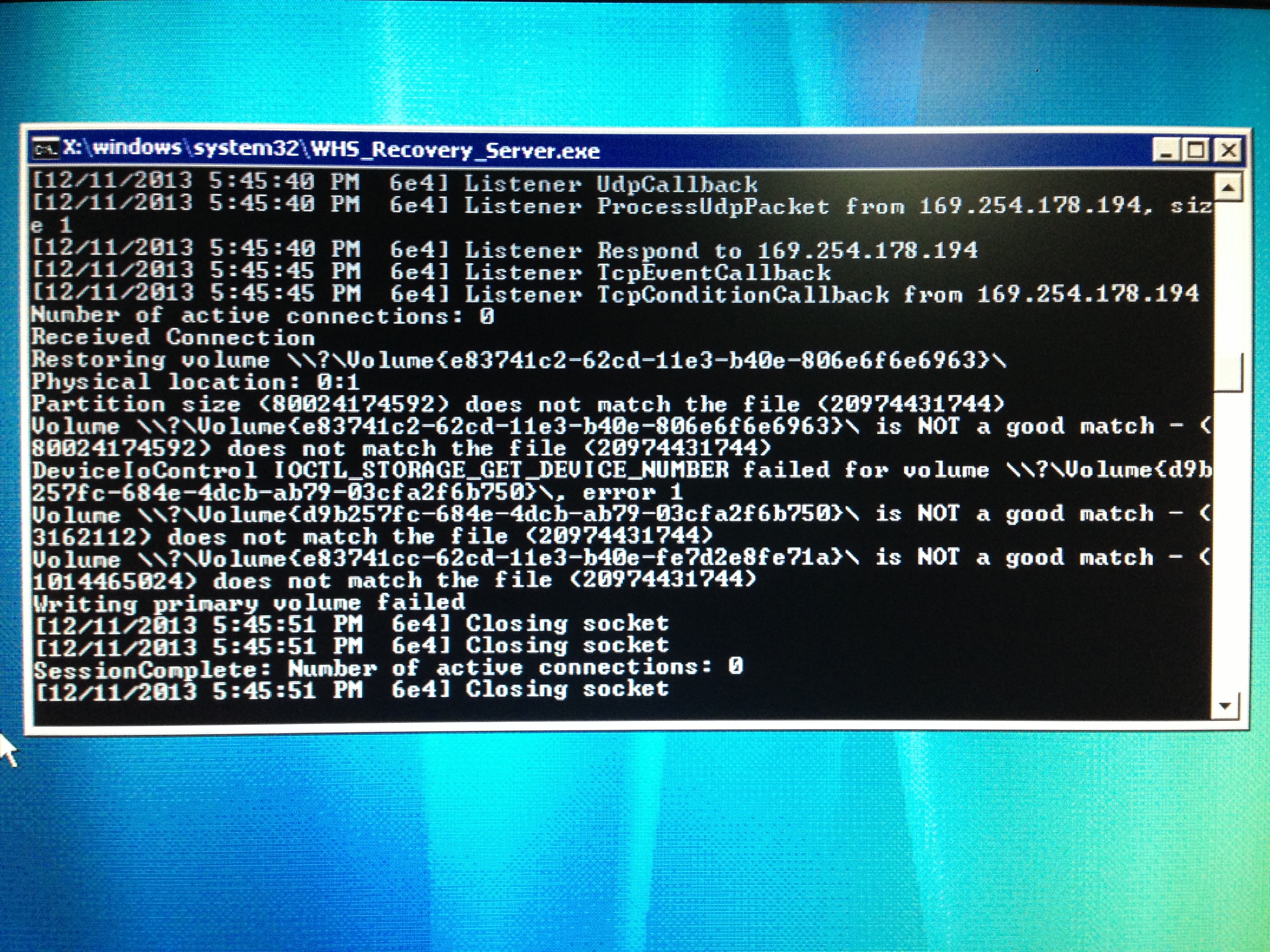

Da Bilder mehr als tausend Worte sagen, hier mein Problem:
2013-12-11 17.48.19.jpg (1.88 MiB) 3765 mal betrachtet
2013-12-11 17.47.55.jpg (3.75 MiB) 3765 mal betrachtet

Wenn ich das richtig interpretiert hast du die Option zum wiederherstellen gewählt, dies geht nur wenn du das system schon auf dieser Platte installiert war! Für eine Neuinstallation, glaube ich, musst du dritten Button rechts nehmen! Und die Grafikkarte aus dem Server ausbauen, das führt auch oft zu Fehlern!

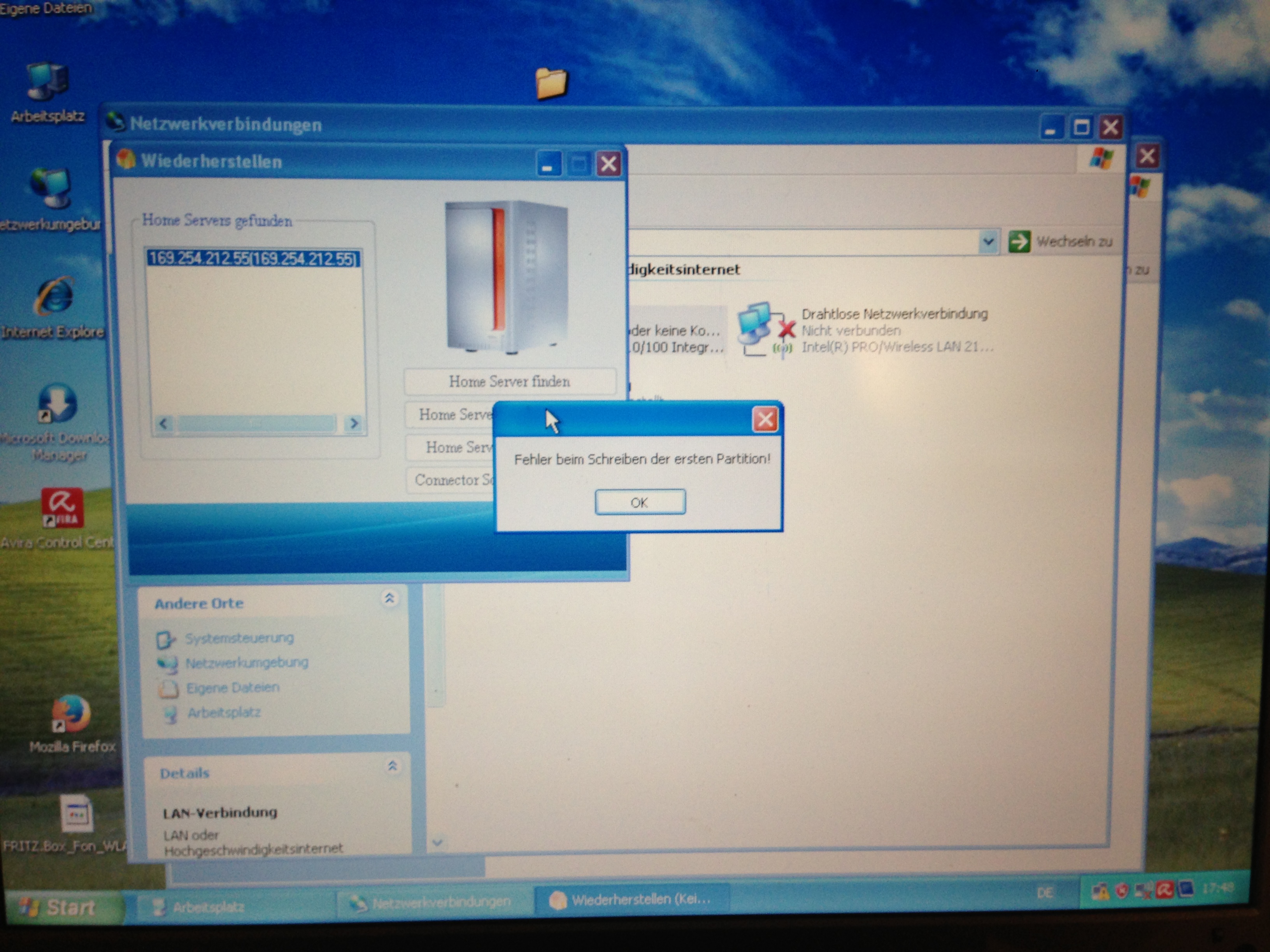

Habs soweit scheinba erstmals hinbekommen, nun scheitert es an der ersten connector installation :/
Entweder Server nich gefunden oder nach langem langem rumdocktorn Fehler bei der initialisierung :/
(graka und zusatzlan karte is draussen)
lediglich alle hdd´s drin befürchte schon das die daten alle hin sind :(

Unter Windows 7 hatte ich die Probleme auch schon! Konnte den connector erst installieren nach dem ich alle update installiert hatte! Habe das über einen Win XP Rechner gemacht!

mit dem win7 rechner keine changse gehabt überhaupt eine wiederherstellung zu machen (64bit)
daher ne alte möre ausgegraben mit win xp und mit der auch weiterhinn das problem bei der initialisierung...

Dan würde ich die neu Installation noch mal neu anwerfen! Nicht das da was falsch gelaufen ist!
