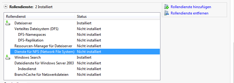

den NFS Service findet du jetzt unter
Servermanager -> Rollen -> Dateidienste
hier dann ein bischen nach unten scrollen und auf den "Dienst für NFS (Network File System) klicken und auf installieren gehen.
Danach steht dir auch NFS zur Verfügung.

Stelle mich irgendwie aalig an. Wie installiere ich dies denn ? Nirgendswo sehe ich installieren, zum anklicken
Und wenn ich auf Rolldienste hinzufügen klicke, kommen andere Dienste die ich installieren kann
Vielen Dank !

Rollen/Dateidienste und dann auf Rollendienste hinzufügen.
Uwe
Uwe

Oh Mann, Danke richtig lesen müsste man können, dann hätte ich dies auch gleich gefunden
THX !

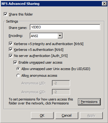

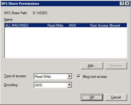

Bei mir funktioniert der Zugriff auf NFS Freigaben mit openelec auf dem rpi ohne die "Kerberos Haken problemlos.

Kannst Du mir mal einen Screenshot von Deiner Einstellung schicken? Habe die Kerberos-Haken entfernt, aber nichts da.
