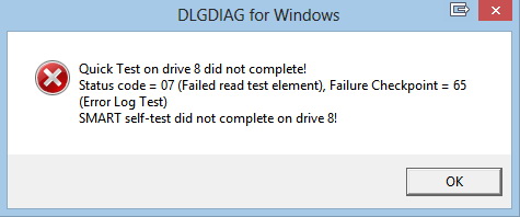

ich nutze seit ca. 1 Jahr einen (gebraucht gekauften) HP Data Vault X312 mit 2 baugleichen WD Caviar SE 16 (blue) mit je 750 GB.
Der Server wurde plötzlich bei den Sicherungen und auch beim manuellen Kopieren vom/zum Server extrem langsam und brach zuletzt ganz ab.
Nun habe ich die Platten mal ausgebaut und via eSATA in einem ext. Gehäuse an meinen Win8 PC angeschlossen und das WD Testtool Data Lifeguard drüber laufen lassen wollen.
a> die 1 HDD wird gar nicht erkannt und bekommt auch keinen Laufwerksbuchstaben.
b> die 2 HDD wird erkannt, hat noch ~17GB frei und enthält die Shares mit meinen Nutzdaten
Ein Quick Test mit dem o.g. Programm brach nach 5 sek. mit Fehlermeldung ab. Ein ausführlicher Test verursachte eben einen kurzzeitigen Freeze am PC und dann direkt einen Bluescreen mit Auto Restart
Jetzt ist die Festplatte handwarm und um nicht wieder nen Bluescreen zu verursachen versuchte ich via USB anzuschließen => wird weder mehr vom System noch vom WD Tool als HDD erkannt.
Also irgendwie komisch... kann doch kaum sein, dass BEIDE HDD's relativ gleichzeitig über den Jordan gehen? Mache ich was falsch beim Fehler suchen?
- Fehlermeldung von WD Data LifeGuard
- Screenshot_158.jpg (24.58 KiB) 6001 mal betrachtet

Re: Plötzlich Probleme mit meinem WHS
was heißt "wird nicht erkannt" ... wenn das die 2. Platte war dann ist es OK, dass diese keinen LW-Buchstaben bekommt ... trotzdem müsste sie Inder Datenträgerverwaltung angezeigt werdentalla6 hat geschrieben:a> die 1 HDD wird gar nicht erkannt und bekommt auch keinen Laufwerksbuchstaben.
ich würde hier zuerst mal mit z,B. HDtune die SMART Werte checken ... das scheint die Bootdisk zu sein, dann müsste sie 2 Partitionen habenb> die 2 HDD wird erkannt, hat noch ~17GB frei und enthält die Shares mit meinen Nutzdaten
2 auf einen Streich kann z.B. bei einer Überspannung schon passieren
wird nicht erkannt will hier heißen "bekommt keinen LW-Buchstaben".
Mittlerweile habe ich die Platten wieder eingebaut (Schacht 1 muss immer Systemplatte sein?) und läuft. Aktuell kopiere ich mal meine "sensiblen" Daten übers Netzwerk auf eine ext. USB 3 HDD. Danach werde ich die Smart-Werte direkt über Remote-Access am Server testen.
Nach dem Rück-Einbau der 2 Platten hat es sehr lange gedauert bis der Server wieder erreichbar, und die blaue System-LED blinkte. Scheinbar lief intern ein CHKDSK durch?
Die eine Platte hatte 2 Partitionen, right!
