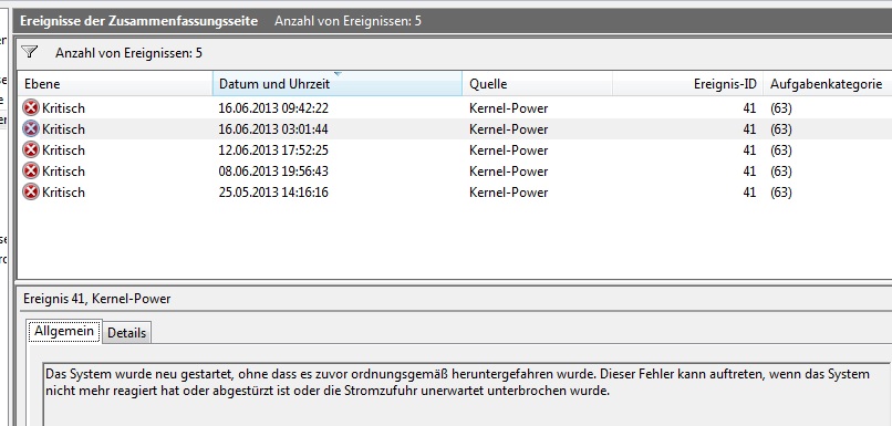

Auf der Fehlersuche bin ich jetzt bei den Ereignissen gelandet. Hier habe ich festgestellt, dass der Server am 16.6. zweimal einen kritischen Fehler hatte. Beide Male wurde der Server 'unerwartet' Heruntergefahren ... da an diesem Tag dann keine Aufnahme stattfand und der Timer auch leer war, sind vermutlich die Fehler der Grund dafür.
Kann man herausfinden was da genau passiert ist ???

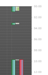

Aus dem Lightsout-Laufzeitdiagramm kann man erkennen, dass der Server zweimal in der Nacht aktiv geworden ist und am Morgen durch einen anderen Rechner gestartet wurde.
Der kritische Fehler suggeriert, dass der Fehler jeweils zum Start des Servers aufgetreten ist ...

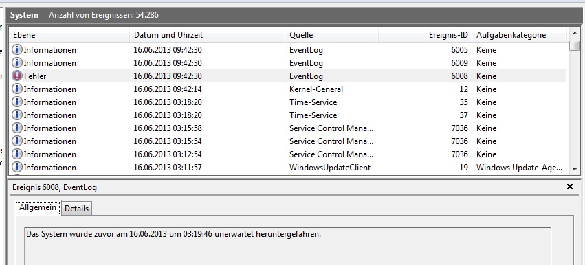

Aber dem ist nicht so, dass zeigt der nachfolgende Eventlog ... vielmehr wurde der Fehler zum Neustart des Servers generiert mit der Information, dass das letzte Herunterfahren das Problem war. Nur was war das ... ???

Re: DVB-Viewer Recording-Service vergisst
Aus dieser Meldung kann man nichts herauslesen. Hier erkennt der Server lediglich, dass er gerade hochgefahren ist und das es vorher kein korrektes Herunterfahren gegeben hat.
Solche unerwarteten Abstürze können leider so ziemlich alles sein. Treiberfehler, Gerätedefekt, Stromausfall...
