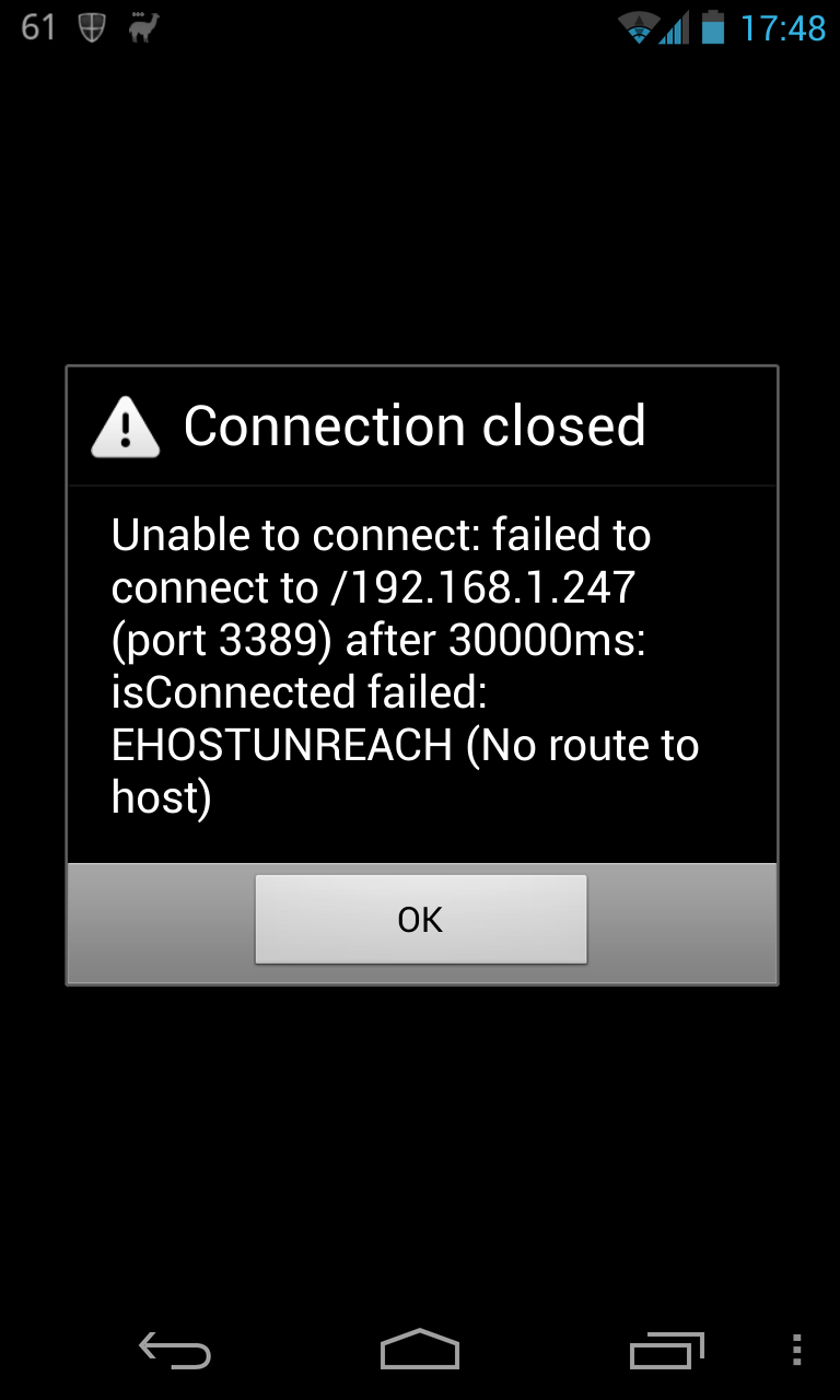

Ich habe jetzt ein Problem welches für mich eigentlich schon gelöst war:
Ich konnte über RDP vom Android Device (Nexus4) auf den Server zugreifen (dieser startete auch aus dem Standby)
Jetzt bekomme ich diese Fehlermeldung (siehe Anhang)
Das Port Forwarding ist eingerichtet und funktioniert auch. Die Einstellung auf der LAN Karte habe ich auch geprüft.
Wäre sehr dankbar für Eure Hilfe

- Screenshot_2013-06-11-17-48-52.png (62.43 KiB) 3126 mal betrachtet

Anhand der IP Adresse vermute ich mal, dass du den RDP Zugriff innerhalb des LANs verwendest und nicht über das Internet.
Port Forwarding ist hier nicht erforderlich.
Wenn der Server per RDP aufwachen soll, dann muss Wake on Pattern Match aktiviert sein. Dann wacht der Server aber bei jedem Zugriff auf.

Du hast Recht, die Fehlermeldung stammt von einem Versuch aus dem internen LAN. Ich habe das selbe Problem aber auch von extern. Wake on Pattern Match ist aktiviert. Wie gesagt bis vor ca. 2 Wochen hat alles super funtkioniert (RDP, Streaming usw.)
Jetzt wacht der Server nicht mal mehr von intern auf ...

Mir fallen hier spontan nur 2 mögliche Fehlerquellen ein.
- Einstellungen der Netzwerkkarte
- falsche IP Adresse
Hast du den Haken bei "Nur Magic Packet kann Computer aus dem Ruhezustand aktivieren." entfernt?
Welche Netzwerkkarte ist denn in deinem Server?

Den Haken bei Magic Packet habe ich entfernt. Meine Karte:Realtek PCIe GBE Family Controller
