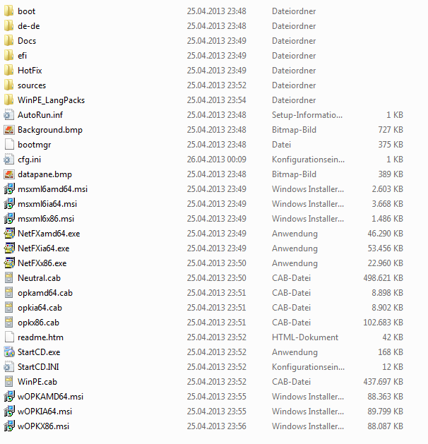

Von der CD "Windows Home Server 2011 OEM Preinstallation Kit" das den Inhalt des Verzeichnisses \Windows Server Solution OPK\OPK\ ins Root des USB Sticks kopiert (mit Explorer)
Auch eine ISO Erstellung und Anlage des USB Sticks mit Hilfe des MS Tools brachte keine andere Auswirkung.
Den Inhalt des Stick im Screenshot anbei.

was Du da hast, ist nicht die Installations-CD, sondern vermutlich jene mit den Tools zur herstellerspezifischen Anpassung.
Die Installations-DVD enthält unter anderem die Ordner boot, sources, suppport, upgrade und die setup.exe im Hauptverzeichnis, auf der DVD sind etwa 4 GB enthalten.
