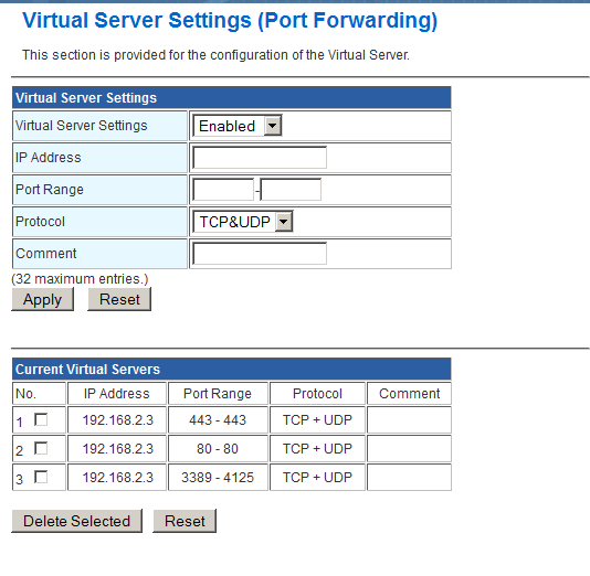

also wenn ich folgendes eingebe :)
xxx.homeserver.com -> remote management
https:// .... -> seite nicht erreichbar.
im handy browser komm ich auf den server und kann mich anmelden !!

hm also da bin ich mir gerade nicht mehr sicher.
ich habe folgendes probiert:
mit meinem Handy über das umts netz -> hat funktioniert
mit meinem Handy über mein WLAN -> hat nicht funktioniert
jeweils die https://xxx.homeserver.com geöffnet
ein freund von seinem zu hause kommt auch drauf..
ergo das ganze scheint zu funktionieren !!!
aber warum nicht aus meinem lokalen netz wenn ich über https://... versuche?
über die Lokale ip meines whs gehts es auch ohne probleme !?!

urstin hat geschrieben:mit meinem Handy über mein WLAN -> hat nicht funktioniert
das ist ein lokaler Zugriff
das ist ein bekanntes bisher ungelöstes Problem ... anscheinend liegt es an der Kombination von Router und Provider
