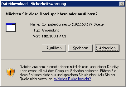

Im "Grünen" Fenster gibt es nur die Connector-Software?
Wenn auf dem Klient http://Servername/connect/ eingeben wird, ist das "nur" die Software zur Verbindung mit dem WHS"
Die Datei ComputerConnector(IP-Adresse des WHS).exe hat aber nur 407 kb und das ist nicht die hier benötigte WiederherstellungsCD!
Bild zu Connectsoftware herunterladen
Connectsoftware vom WHS 2011 herunterladen
Connectsoftware herunterladen.jpg (79.74 KiB) 21550 mal betrachtet

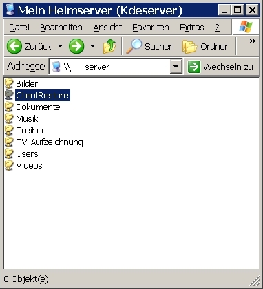

Wir wollen es ja mittels der Freigabe-Funktion ermöglichen, den kompletten Ordnerinhalt auf einen funktionierenden (Klient)- Rechner herüber kopieren zu können.
Ich habe das zwar nur im LAN mit dem IE 8 und unter XP getestet, aber das Freigeben funktionierte so :-)
Natürlich müssen wie oben erwähnt auch die Arbeitsgruppen/Heimnetzgruppen vom Server und bei XP übereinstimmen
Freigabe des RestoreCD Ordners auf dem WHS 2011 - Im Client zu sehen
Freigabe des Restore-Ordners auf einem Rechner im Netzwerk - sichtbar.jpg (54.17 KiB) 21550 mal betrachtet

Nach dem erneuten Einloggen - mit einem der eingetragenen Client - war der Ordner "ClientRestore" in den Freigaben auch im Online- Modus auf der Webseite des Servers zu sehen.

Sie muss noch entpackt und in das Unterverzeichnis von ClientRestore\boot kopiert werden.

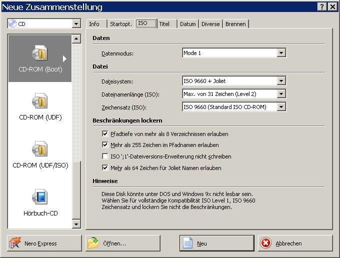

Wir wählen dazu bei Neu CD-ROM (Boot) für eine 700 MB CD
Screenshot zu RestoreCD WHS2011 - Nero-Einstellungen
RestoreCD für den WHS 2011-Nero-Einstellungen
Unter “Startopt.” erstellen wir unser "bootfähiges Image" mit den entsprechenden Paramatern.
Experteneinstellungen:
1. Bei Image-Datei wählen wir die Datei etfsboot.com im Unterverzeichnis von ClientRestore\boot\… – aus.
2. Emulationstyp: Keine ! (Also nicht wie auf dem Bild voreingestellt!)
3. Bei Startmeldung vergeben wir den Wert “Microsoft Cooperation”
4. Unser Lade Segment der Sektoren bekommt den Parameter 07C0
5. Die Anzahl zu ladender Sectoren bekommt anstatt 1 von uns den Wert 8
Screenshot zu RestoreCD WHS2011 - Nero-Einstellungen Teil 2
Screenshot zu RestoreCD WHS2011 - Nero-Einstellungen<br />RestoreCD für den WHS 2011- Nero Einstellungen Teil 2
Anmerkung: Da ich nur max. 5 ausgewählte Anhänge hochladen kann, geht das leider nur mit Text weiter
Unter ISO:
Mode 1
ISO + Joliet
Max. von 31 Zeichen
Alles außer Iso 1 Erweiterung nicht schreiben anklicken
Es fehlt noch der Punkt INCLUDE HIDDEN FILES !!!
Also Options Häckchen rein bei Include Hidden files.
Sonst sind einige versteckte Dateien nicht im CD-Image enthalten.
