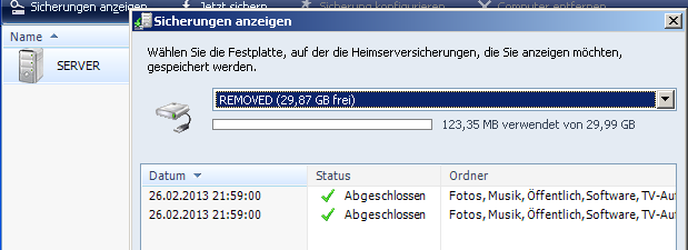

Kann'ste mal einen Screenshot der Liste der Sicherungen machen ...
HOREX
Beiträge: 8
Registriert: 25. Feb 2013, 13:05
Re: Serversicherungsplatte - kein "vorübergehend entfernen"
Beitrag von HOREX »

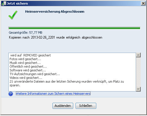

Das müsste es sein, oder?
Die Info mit Zeit 13:41:30 ist die erfolgreiche Serversicherung, die folgenden oben drüber sind die täglichen Clientsicherungen.
Und ich habe gerade eben erst entdeckt, dass die nicht erfolgreichen überhaupt keinen Eintrag haben (jetzt habe ich erst den Vergleich).
Der einzige Unterschied im Anstossen war, dass ich vor der erfolgreichen nochmals auf "Sicherung anzeigen" gegangen bin.
Das Fenster wieder geschlossen und "jetzt sichern" angeklickt, dann lief's durch.
Ich werde dieses Verhalten mal genau beobachten!
Die Warnungen müssten die neuen Platten sein, das passt von der Uhrzeit her...
(HAL 9000 ist nicht der komplette Name!) ;)
Ich dachte eher hieran ...
Serversicherung 1.PNG (22.67 KiB) 4304 mal betrachtet
und dies wäre dann die 3. Sicherung 2 Minuten später
Serversicherung 2.PNG (17.45 KiB) 4304 mal betrachtet
HOREX
Beiträge: 8
Beitrag von HOREX »
OK :)
(es wurden nur 3 neue Dateien hinzugefügt...)
Ich habe, wie man sehen kann, um 22:30 Uhr nochmal eine testweise gemacht, ging problemlos.
Auch hier wieder, kA, warum das die ersten paar Male nicht ging. Mehr als anklicken kann man ja nicht.
Aber auch iwie wieder Windows-typisch: 3x dasselbe machen, 1x zum Ziel kommen... :/
