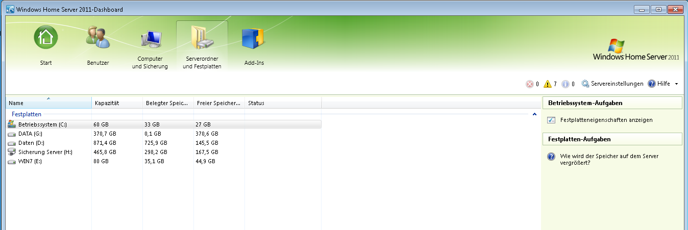

Wenn das Dashboard geöffnet wird, gibt es ein Register "Serverordner und Festplatten". In diesem Register habe ich das Serverordner Add-In deaktiviert (siehe Anhang).
Ich habe quasi keine Liste mehr, mit den freigegebenen Ordnern.

- Unbenannt.png (97.1 KiB) 3301 mal betrachtet
Re: Serverordner Add-In aktivieren
Wie hast dies denn deaktiviert?
Wenn du das Dashboard über das Startmenü im abgesicherten Modus gestartet hast, kannst du es über den gleichen Weg auch wieder aktivieren.
Hat geklappt! Super. Vielen Dank!
Wusste gar nicht, dass es einen abgesicherten Modus für das Dashboard gibt.
