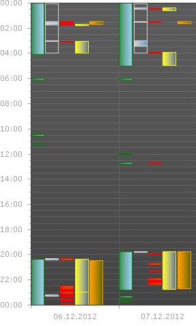

Vor der Installation von LO Mobile funktionierte der Ruhezustand des WHS2011 immer problemlos:
LO Laufzeitdiagramm 2012-12-06.JPG (30.47 KiB) 3168 mal betrachtet

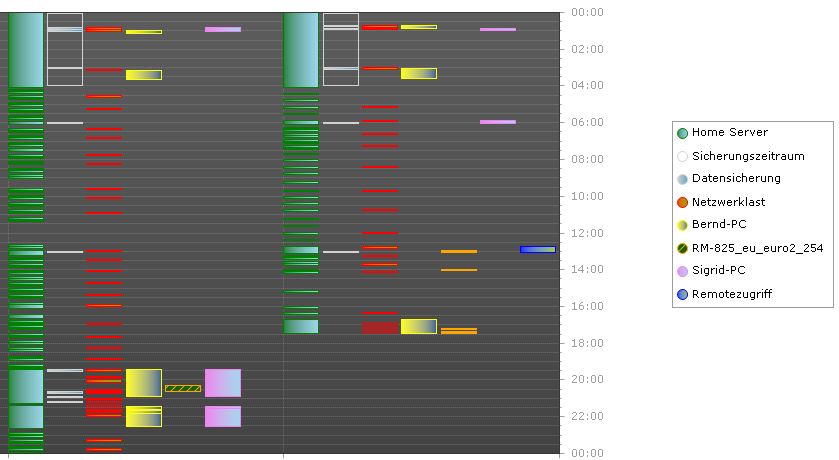

Nach der Installation von Lo Mobile wachte der WHS ständig aus dem Ruhezustand auf:
LO Laufzeitdiagramm 2012-12-11+12.JPG (63.18 KiB) 3168 mal betrachtet

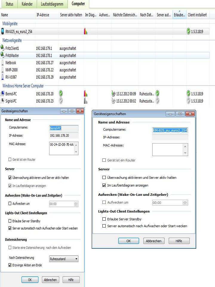

In LO auf dem WHS2011 wird das Mobilgerät angezeigt, aber ohne IP- und MAC-Adresse. Außerdem wird die LO Version von LO WHS2011 und nicht von LO Mobile angezeigt:
LO WHS2011 Übersicht.jpg (85.01 KiB) 3168 mal betrachtet

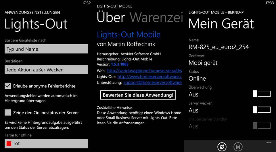

Die Einstellungen auf dem WP8 sehen folgendermaßen aus:
LO WP8 Übersicht.jpg (64.44 KiB) 3168 mal betrachtet

Heute habe ich um ca. 13:00 (siehe Laufzeitdiagramm 2012-12-11+12 zum Zeitpunkt des Remotezugriffs) den Haken bei "Zeige den Onlinestatus des Server" auf dem WP8 entfernt. Auch das hatte keine positive Auswirkung auf den Ruhezustand des WHS2011.

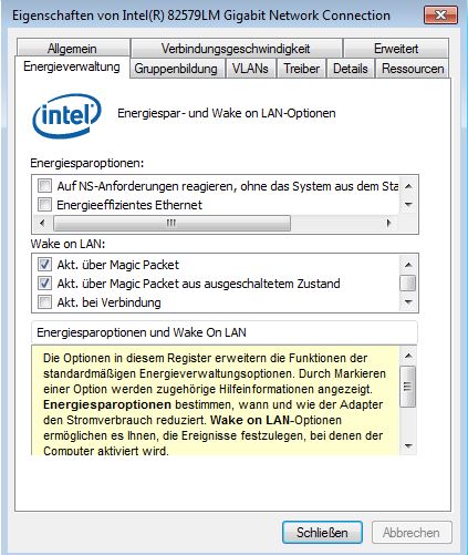

Zudem prüfe mal die Einstellung deiner Netzwerkkarte am Server um sicherzugehen, das die nur auf Magic Pakets reagiert.
Das mit der Versionsnummer ist so gewollt und eine IP/Mac-Adresse kann übers API leider nicht ausgelesen werden.

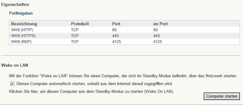

Wie kann ich feststellen, wer oder was den WHS weckt, insbesondere die Fritz!Box? Hier die Einstellungen in der Fritz!Box für den WHS2011:
FritzBox WHS2011 Einstellungen.JPG (40.02 KiB) 3153 mal betrachtet
Die Einstellungen der Netzwerkkarte habe ich geprüft. Nur die beiden Haken sind gesetzt:

Nein, der Haken ist nur notwendig wenn der WHS bei einem Zugriff aus dem Internet aufwachen soll ... das macht er dann aber bei jedem Zugriff auch wenn z.B.Portscans durchgeführt werden ... m.E. könnte es sein, dass durch das WP8 die Häufigkeit des Zugriffs durch irgendwen auf dein Netz erhöht wird

Die obige Option in der Fritzbox startet deinen Server jetzt aber bei jeder dieser Anfragen.

Jetzt glaube ich, die Funktionalität der WP8 Apps Lights-Out Mobile und My Home Server richtig verstanden zu haben. Diese Hintergrundabfragen beider Apps werden regelmäßig abgesetzt und können auch in der Konfiguration scheinbar nicht unterbunden werden. Da beide Apps über https://xxx.homeserver.com grundsätzlich über das Internet geroutet werden, wird auch der WHS2011 bei der dargestellten Einstellung der Fritz!Box geweckt - in meinem Fall regelmäßig in einem Abstand von 20-30 Minuten.
Inzwischen habe ich das WOL bei Zugriff aus dem Internet in der Frtiz!Box deaktiviert. Der WHS2011 wird jetzt auch nicht mehr regelmäßig geweckt. Gerade diese Einstellung habe ich gewählt, da bei Remotezugriff über die WHS2011 Oberfläche der Server automatisch geweckt wird. Allerdings benutze ich den Remotezugriff selten.
Das stimmt für Lights-Out Mobile so nicht. Wenn du wie beschrieben die Hintergrundtask deaktiviert hast passieren auch keine Zugriffe mehr.

Auf deinem Screenshot oben zu den Settings ganz rechts: Server wecken ein.
