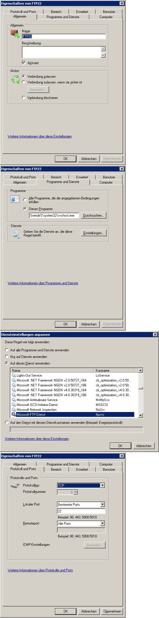

  • Festlegung welche Ports verwendet werden soll. Für die Controlverbindung ist Port 21 Standard, für Data kann man fast beliebige Ports wählen, sie müssen nur im IIS, der Windows-Firewall (passiert automatisch) und im Router einheitlich eingetragen werden. Ich hab mich für die Ports 2200 bis 2299 entschieden.

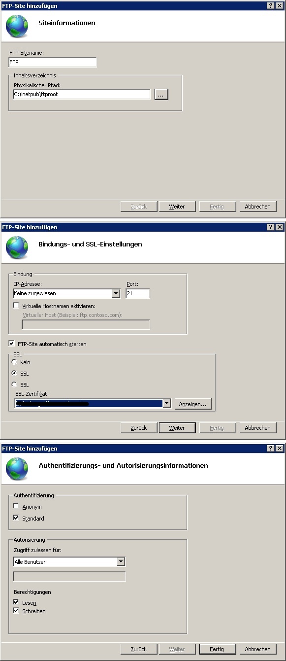

  • Anlegen der FTP Site im Internet Information Services Manager: siehe Links oben, mit folgenden Eingaben:

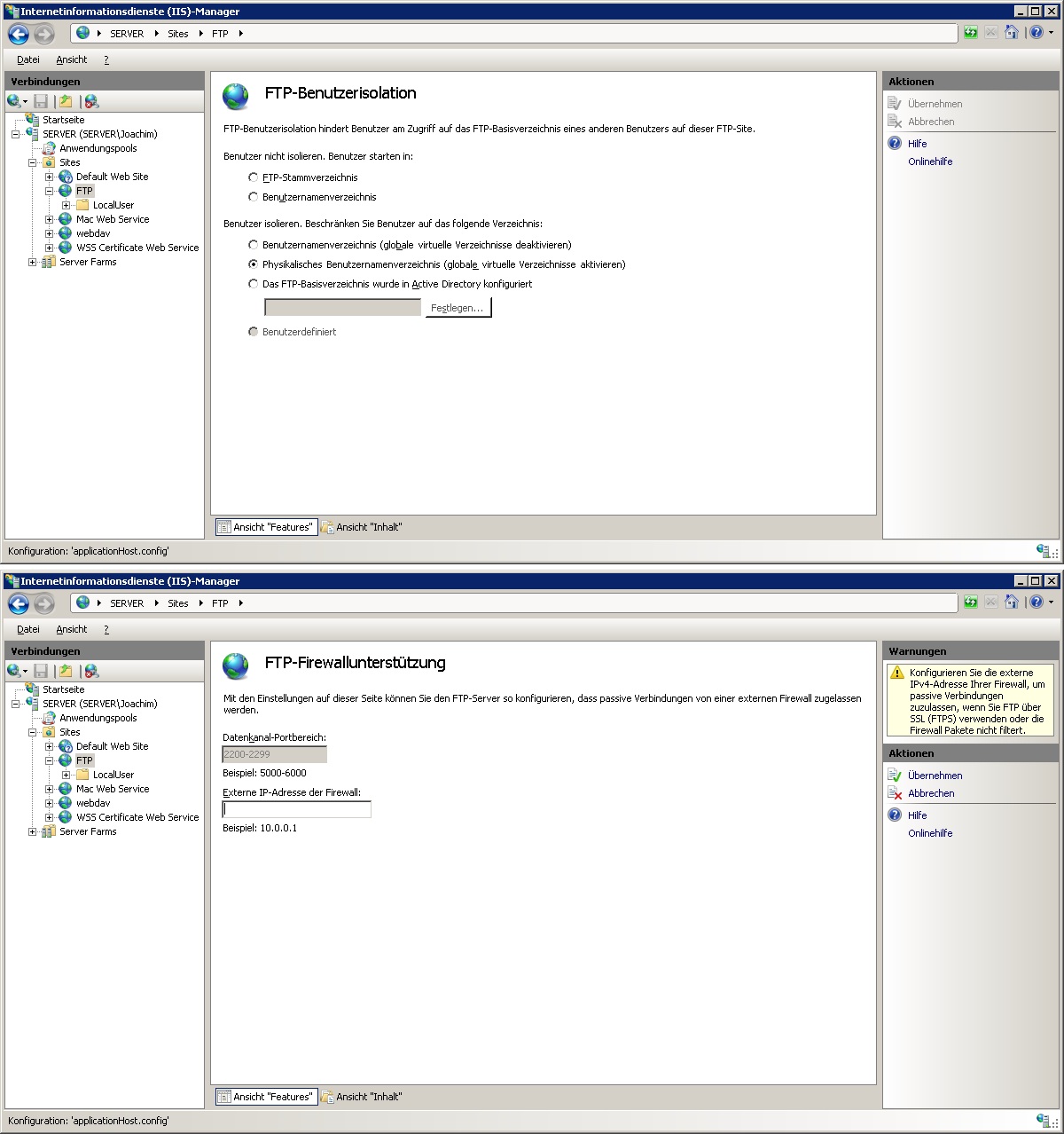

    Die Berechtigungen werden über die Ordnerberechtigungen weiter eingeschränkt. Anschließend müssen noch die Benutzerisolation und Firewallunterstützung der Site konfiguriert werden:
    Die Ports müssen wie oben definiert eingetragen werden, die externe Adresse kann erstmal leer bleiben.

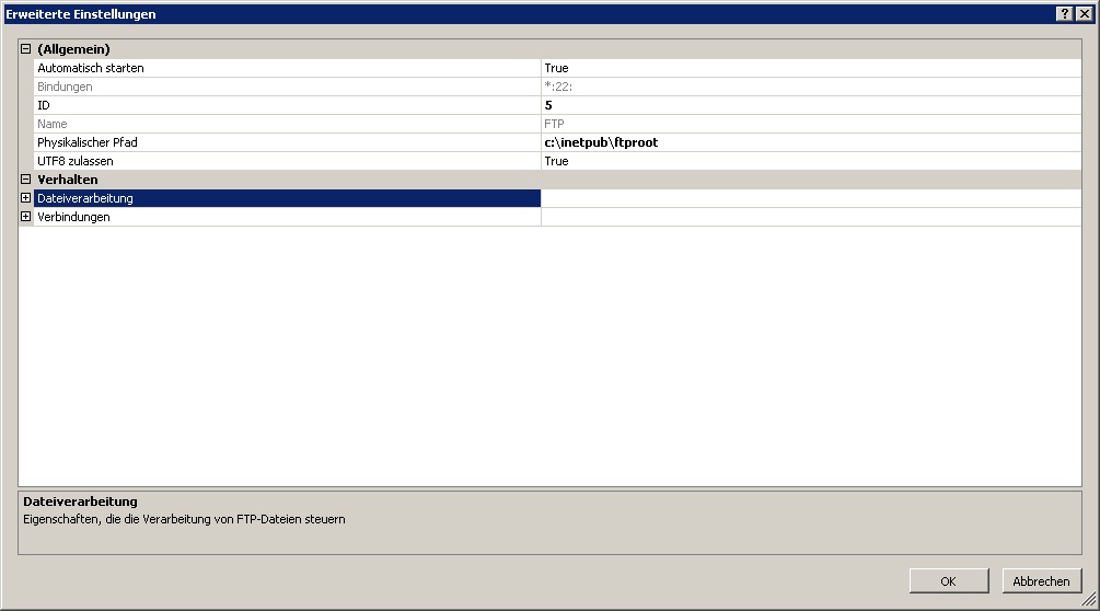

  • Erweiterte Einstellungen öffnen und dort ID und Name notieren - wird später für Powershell gebraucht.

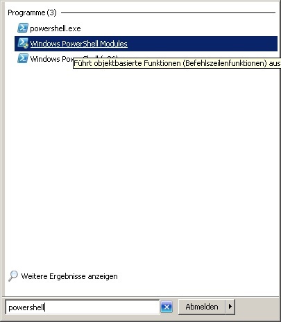

  • Aktivierung PowerShell Skripterweiterungen für den IIS. Dazu im Startmenu Powershell eingeben und Windows Powershell Modules einmalig ausführen:

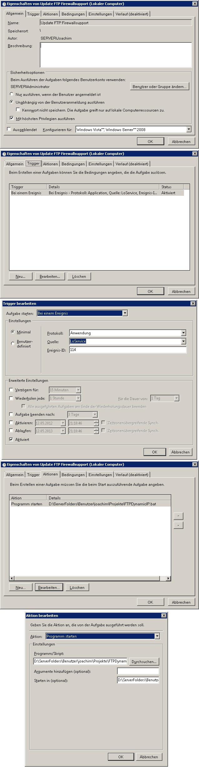

  • Anlegen eines automatisierten Tasks zum Eintragen der dynamischen IP Adresse beim Aufwachen aus dem Standby. Ich verwende dazu einen Event von Lightsout als Trigger.
    Das Verzeichnis und das Programm hängen natürlich davon ab in welchem Verzeichnis man das Skript bzw. den Batch gespeichert hat.

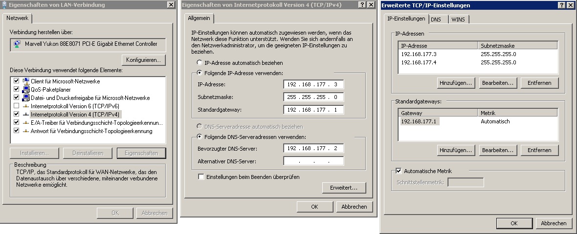

Inzwischen habe ich noch eine Anwendung ausprobiert die FTP innerhalb meines Netzwerks verwendet: g4u, ein Imagebackuptool. Oft verwende ich für Services auch intern die externen Namen, aber bei FTP ist der Performancenachteil ungefähr Faktor 20 weil der Verkehr dann über die lahme Fritzbox läut statt direkt. Und weil die IP-Adresse auch in den Daten übertragen wird muss eine zweite Konfiguration im IIS, eine zweite FTP-Site her. Das Anlegen läuft wie oben beschrieben, aber irgendwie müssen die beiden Sites ja unterschieden werden..
Es gibt dafür zwei Lösungsmöglichkeiten:
  1. Eine zweite IP-Adresse. Bietet sich vor allem an wenn der WHS sowieso eine statische IP-Adresse hat, dann richtet man einfach eine zweite ein (Netzwerk- und Freigabecenter, Adaptereinstellungen ändern, LAN (oder wie auch immer der Adapter heißt), Eigenschaften, IPv4, Eigenschaften, Erweiterte Einstellungen. Sieht dann etwa so aus:
    Eine der IP-Adressen ist dann für internes FTP, im FTP Site für die interne Nutzung stellt man diese IP ein und die externe IP (Firewallunterstützung) bleibt leer. Die andere trägt man bei der Site für die externe Nutzung ein. Vorteil dieser Variante: man muss in der Windows Firewall nichts ändern, beide Sites können auf Port 21 reagieren.
  2. Ein anderer Port, ich hab mal Port 22 verwendet und der FTP Site für externe Nutzung zugeordnet. Damit die Site von aussen trotzdem ohne Port erreichbar ist, hab ich beim Portforwarding ein Mapping von 21 nach 22 definiert. In der Windowsfirewall ist Port 22 aber geschlossen, also braucht es eine neue Regel wie im folgenden abgebildet:
IP-Adresse oder Port trägt man im IIS-Manager bei Bindungen bearbeiten (rechts click auf Site oder bei den Aktionen) ein. Das Powershellskript muss natürlich die externe Site aktualisieren.

die Anleitung hat mir sehr geholfen aber wie stelle ich denn die Passive-Ports ein? Wie in deinem Screenshot ist auch bei mir das Feld deaktiviert. Wie hast du die Ports da konfiguriert?
