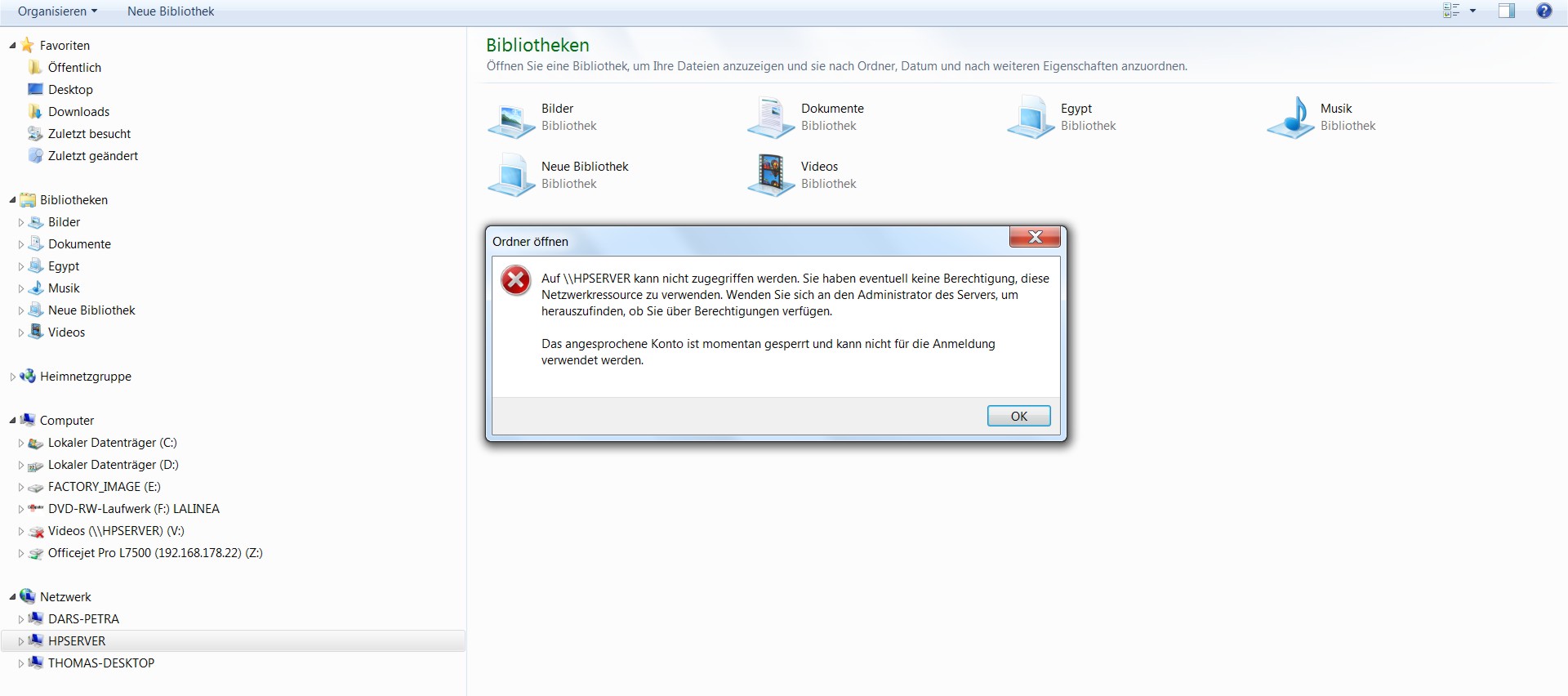

Re: Kein Zugang zum WHS
hier ein Screeshot über meine Anmeldung als Admin......
- WHS-1.jpg (167.91 KiB) 3779 mal betrachtet

Was versteht du unter "Anmeldung als Admin" ? Hast du die Fehlerfmeldung gelesen ? " ... Konto ist momentan gesperrt ..." .. kann es sein, dass irgendeine Hintergrund Task schon Verbindungen zum WHS aufbaut und dabei ein falscehs Passwort verwendet ... zumindest der Versuch Laufwerk V zu verbinden findet ja statt
