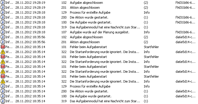

Hallo Leute
Seit einiger Zeit bekomme ich immer wieder Fehlermeldungen von Aufgaben aus dem Taskplaner auf allen Clients im Netzwerk. Die Fehlermeldungen werden von den Windows Server Tasks RenewClientCertificate, InstallAddIns, Backup, Health Definition Updates und Alert Evaluations ausgelöst welche periodisch wiederholt werden. Zwischendurch wird dieser Tasks zwar immer mal wieder erfolgreich durchgeführt, aber meistens nicht.
Das Ganze resultiert dann in einer Warnung und einem Fehler im Ereignislog. Hier mal der Inhalt als Beispiel (nur die Tasks sind anders, die Meldungen gleich):
WARNUNG
Die Aufgabenplanung hat die Aufgabe "\Microsoft\Windows\Windows Server\InstallAddIns" nicht gestartet, weil die Instanz "{da6e5d14-cd4b-4500-b553-a1df06d9a258}" de gleichen Aufgabe bereits ausgeführt wird.
FEHLER
Die Aufgabenplanung konnte die Aufgabe "\Microsoft\Windows\Windows Server\InstallAddIns" für den Benutzer "NT AUTHORITY\System" nicht starten. Zusätzliche Daten: Fehlerwert: 2147750687
Ich habe schon bereits den Connector auf den Clients neu installiert und mal testweise das Update Rollup 3 deinstalliert (da es da ja mal Probleme gab im Zusammenhang mit dem neu Aufsetzen eines Windows 7 Clients was ich ja zwischendurch gemacht habe.
Was mir im Zusammenhang mit dem Fehler bei der Analyse aufgefallen ist, ist das die Zeit die für die Aufgabe benötigt wird wärend des Fehlers massiv länger. Wird die Aufgabe richtig ausgeführt und es erscheint kein Fehler beträgt die Ausführungszeit vom Start bis zum Ende eine Sekunde (1s). Wenn der Fehler auftritt, wird die Aufgabe gestartet und erst zwischen 45 Sekunden und 1 Minute fertiggestellt. Dazwischen wird mehrmals versucht die Aufgabe erneut zu starten, was aber in dem oben geschriebenen Fehler endet.
Hier noch ein Screenshot dazu:
Gruss
Keks22
