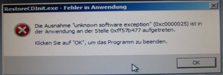

ich wollte heute einen Clienten der Windows 7 64-bit hat aus der Sicherung des Servers (WHS 2011) Wiederherstellen. Leider hat dies nicht funktioniert. Beim starten des Schlüssels vom USB Stick endete der Wiederherstelungsprozess sehr schnell mit einer Fehlermeldung, die ich als Bild anhänge. Ich habe die Wiederherstellung auf einem 32-bit System probiert, dort funktionierte sie (ich habe sie allerdings nicht zuende geführt, da das System OK war). Die Suche hier im Forum oder bei Google hat leider auch nichts gebracht, vielleicht hat von Euch jemand eine Idee, was da bei mir schief läuft.

Wie weit war er denn gekommen ? Hattest du schon ausgewählt welchen Stand du restoren wolltest ?
Mein Bauch sagt, so weit war er noch nicht und: die Restore Prozedur hat ein Problem mit der Hardware deines Clients ...

Nee, das konnte ich noch nicht aussuchen. Die Fehlermeldung kam schon beim laden des Wiederherstellungs Programms.
Welches Hardware Problem könnte das sein? Ich habe an der Hardware nichts geändert und vor längerer zeit klappte die Wiederherstellung schon mal problemlos.

Wenn es mit derselben CD und derselben Hardware schon mal geklappt hat .... dann kann ich das eigentlich nicht glauben ... oder hast du am BIOS etwas verstellt ?
Um einen weiteren Test zu machen ... nimm doch mal den Client komplett aus dem Netzwerk, dann kann es auch nicht am Versuch liegen auf den WHS zuzugreifen
PS welche Hardware: gute Frage, besonders wenn es schon mal geklappt hat .. ich hätte jetzt auf zu modernen Chipsatz oder Prozessor getippt ... was halt das alte Vista-basierende Windows PE noch nicht unterstützt

Ich habe einen USB Stick probiert, den ich für die Wiederherstellung extra wieder neu erstellt habe. CD habe ich dafür keine. Gibts für WHS 2011 überhaupt eine CD? Im BIOS habe ich eigentlich nichts relevantes verstellt, nur die Motherboard Beleuchtung ausgestellt.
Den weiteren Test muss ich mal versuchen, aber komme frühestens morgen dazu.
Ich habe einen i7-950 mit 1366 Sockel und Intel 58er Chipsatz auf einem Rampage Extreme II. Nicht das neueste aber auch nicht soooo alt. Das kann aber eigentlich nicht das Problem verursachen, da es ja schon mal geklappt hat.
PS: Ich bin mir gerade unsicher ob ich seit dem letzten Wiederherstellen nicht doch etwas geändert hat, ich habe meine Grafikkarte wegen defekts mal getauscht bekommen. Ich hatte anfangs 2 AMD 5870 und habe jetzt eine AMD 6970.
Ich mach jetzt mal ein BIOS Update, vielleicht läuft mein System dann besser.

Unter WHS2011 ist die Windows-PE Basis auch nicht Vista sondern W7 ... da sollte eignetlich die aktuelle HW unterstützet werden ... aber wo du schon USB schreibst, USB 3 ?

Nee, USB 2, mit USB 3 habe ich nur Probleme.

Nachdem ich jetzt an verschiedenen Stellen Probleme mit dem Verbinden zum Server hatte, habe ich diesen neu installiert. Meine Probleme kamen daher, dass ich vor langer Zeit bei der Installation von WSUS den IIS unbewusst so verändert habe, dass eine Verbindung nicht mehr möglich war.
Ich denke mit der Neuinstallation wird auch die Wiederherstellung gehen.
