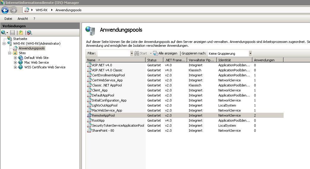

:nw Also den IIS habe ich schon offen aber die Einstellung sehe ich nicht. Ich habe da nur Anwendungspool hinzufügen oder Anwendungspoolstandardwert festlegen. Dort vielleicht?

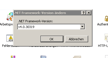

Also gefunden habe ich die Einstellung. Das Problem besteht allerdings nach wie vor, egal was ich einstelle. Im Ereignisprotokoll habe ich diese Meldung noch gefunden.

Und hier noch 2 Screenshots meiner Einstellungen.

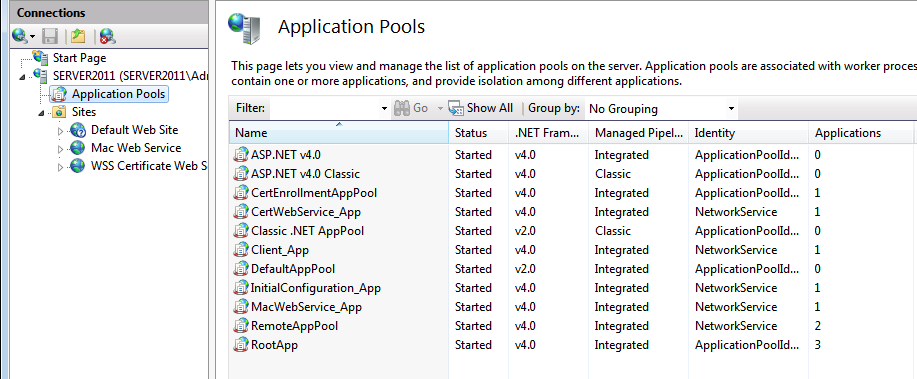

Jetzt habe ich mein Testsystem doch mal kurz hochgefahren ...
iis 2011.PNG (62.94 KiB) 7318 mal betrachtet
Ob du das mit einem Rücksetzen des IIS auf einen alten Stand wieder reparieren kannst :nw sieht mir eher nach einer Neuinstallatiomn des WHS aus :(

Danke für deine Hilfe Nobby1805 und den entscheidenen Screenshot. Nachdem ich es so eingestellt habe wie es auf dem Screenshot war, hat auch der Zugriff wieder funktioniert. :)
