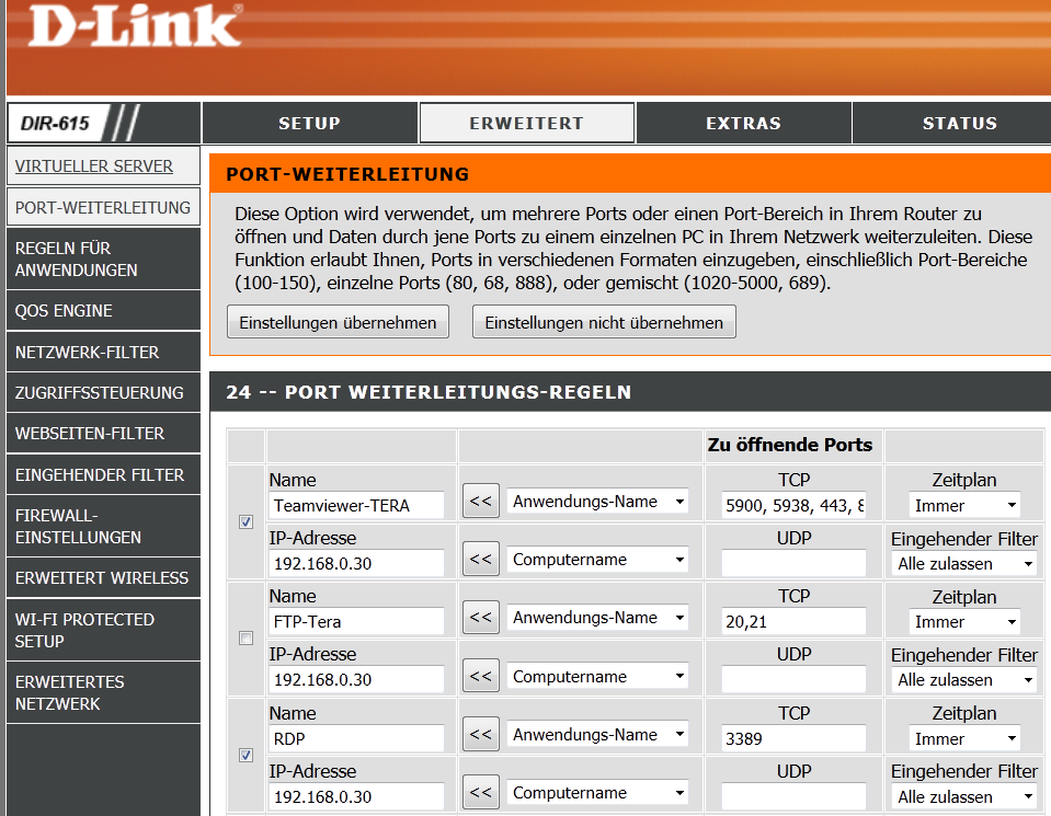

Davon bin ich ausgegangen und es sind auch externe Connections zugelassen. Aber der TV benutzt 2 Ports und diese lässt mein (Drecks-)Router einfach nicht zu.
Ich denke aber es liegt am Router.

Dann poste doch mal einen Screenshot von den Einstellungen am Router. Vielleicht passt da etwas nicht.

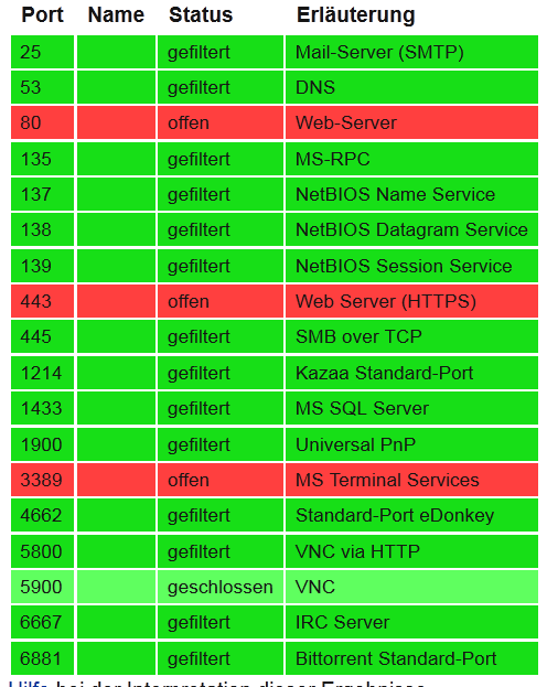

Ziel ist es von Außen in den WHS zu kommen.
Momentan sind folgende Ports an den WHS weitergeleitet:
80, 443, 5900, 5938, 3389
(80 und 443 nur zum Test ob es angenommen wird; die fliegen wieder raus.)
80, 443, 3389, sind auch offen, aber 5900 ist zu und 5938 wird nicht gelistet.
Nach Außen sind die Ports 80 und 443 offen, da ich darüber mit dem IE rauskomme.
- dlink 2.PNG (37.13 KiB) 1734 mal betrachtet
- dlink 1.PNG (166.49 KiB) 1734 mal betrachtet
