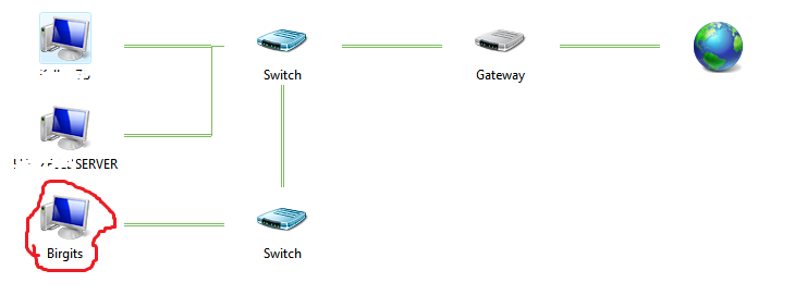

Folgende Situation:
WHS 2011 auf neuer Hardware (c't-Bauvorschlag).
1. Client: Win7 Pro 32bit (INTEL)
2. Client: XP (Schlepptopp) (INTEL)
3. Client: Win7 Pro 64bit (AMD) (auf dem anhängenden Bild rot umrandet)
