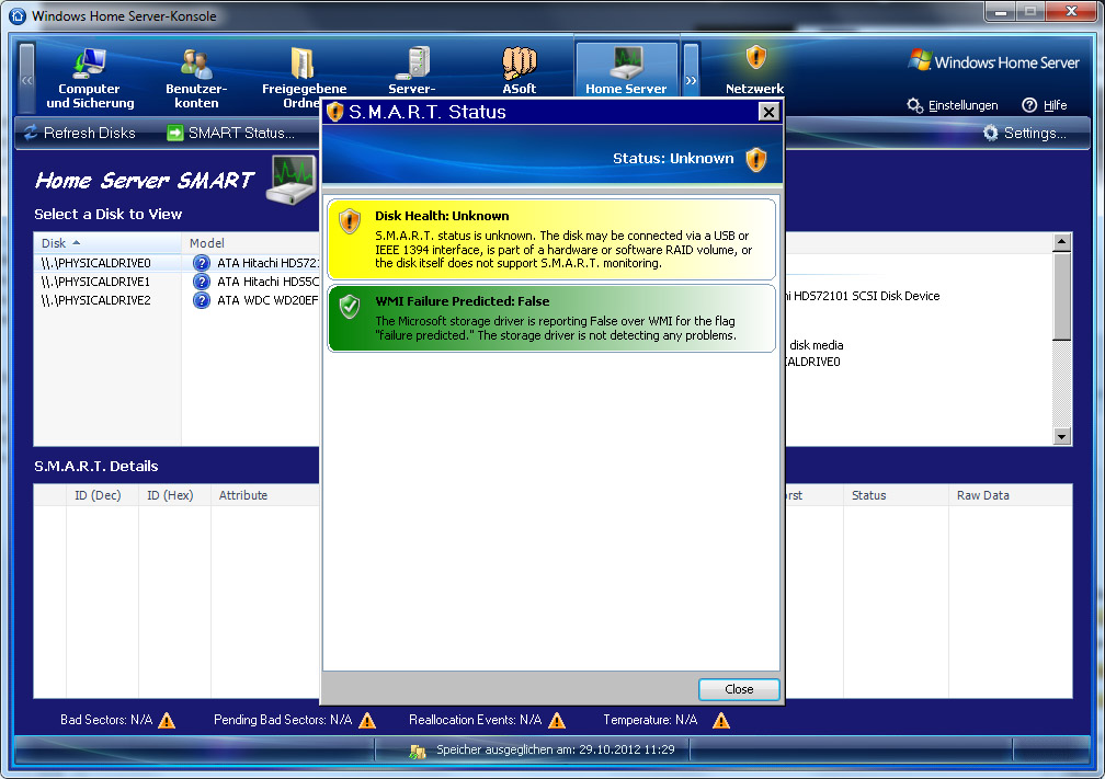

nach Einbau einer neuen WD RED 2 TB und einem nun wieder bereinigten Startfehler habe ich mir o.g. Addin besorgt und installiert, mittlerweile schon 2 mal.
Es wird nichts ausgelesen, WMI habe ich in den Diensten eingeschalten.
Könnte mir jemand erklären, was das mit der grünen WMI-Info nun auf sich hat?
Danke Miranda

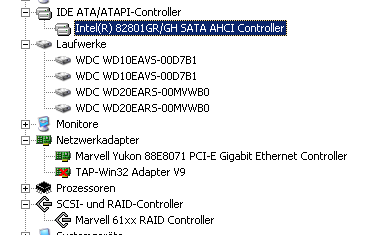

Re: SMART-Addin 2.0.10.28 läuft nicht
Das widerspricht aber allem was ich bisher von H341 wusste, der hat doch auch einen Intel Chipsatz
H340 disk.PNG (10.43 KiB) 7385 mal betrachtet
aber ich habe ja nur den H340 ... dazu muss danneien H341-Owner Stellung nehmen

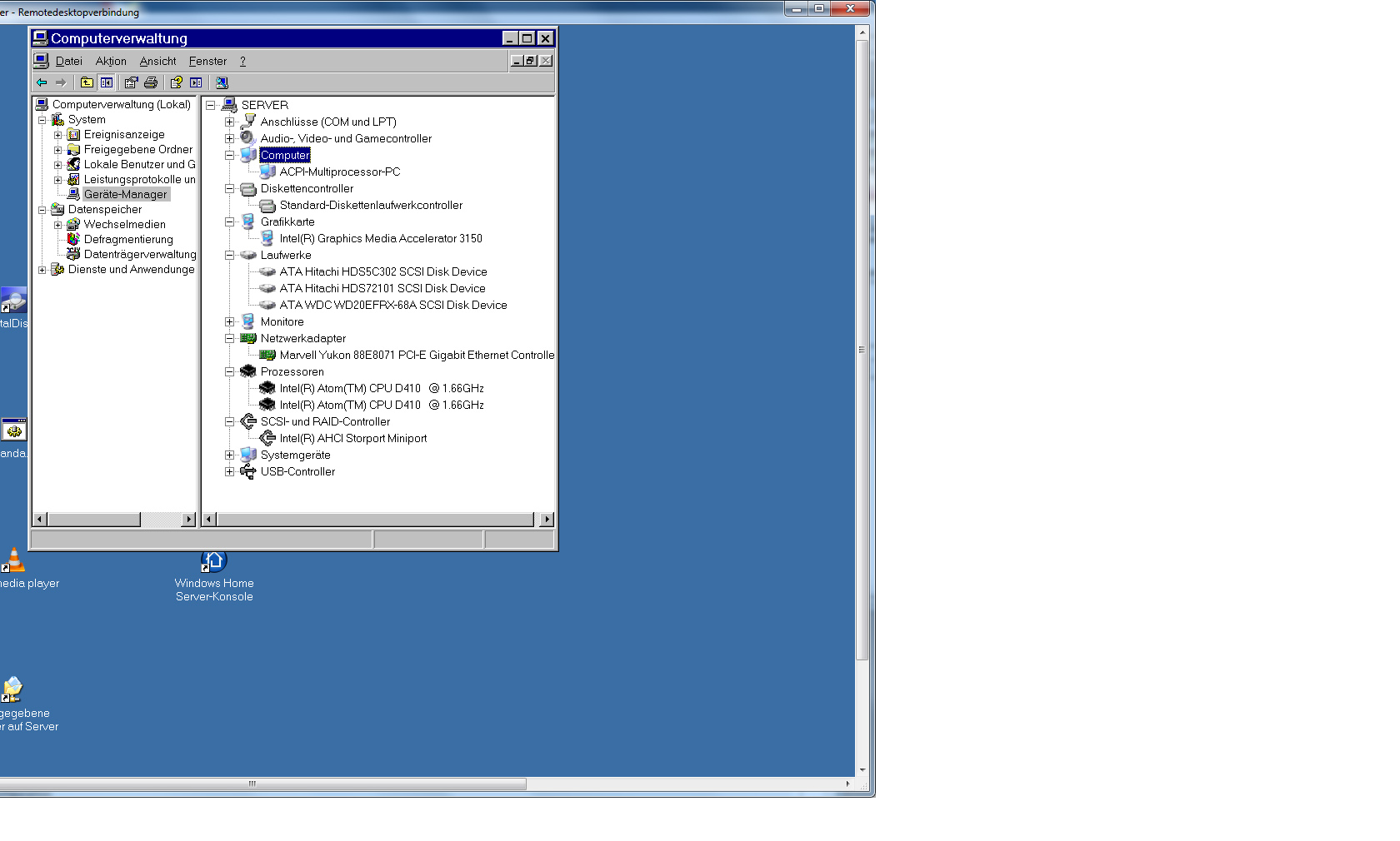

So sieht es bei mir aus:
Vielleicht habe ich damals beim Installieren etwas vergessen, müßte ich mal nachsehen. Ggf. sollte ich das nachinstallieren (wär nur etwas blöd, wenn ich dann im Bios was umstellen müßte). Vorher würde ich aber die Systemplatte ausbauen und an meinen PC anschließen, um mit Acronis ein Backup zu machen. Scheint mir besser als später ggf. mit der Recovery zu arbeiten.
Aber vielleicht kann ein Besitzer des H341 mal bei sich nachsehen und hier posten.
Ich hatte auch schon über RDP Crystaldiskinfo installiert. Das zeigt auch nichts an. In 1. Linie geht es mir darum, die Temperatur zu überwachen.
