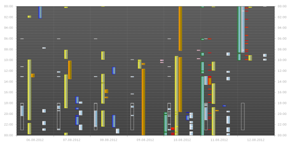

Zwar starten die Dienste automatisch neu, allerdings nur ingesamt drei mal. Da der Fehler aber periodisch immer wieder auftritt (auch ohne in der Meldungsanzeige auf "Aktualisieren" zu klicken), laufen die Dienste also irgendwann gar nicht mehr. Und das hat Auswirkungen, von einer falschen Meldungsanzeige mal abgesehen funktionieren weder Client- noch Serverbackup, da beide ja unmittelbar ihre Fehler an die Meldungsanzeige schicken. Weiterhin beeinflussen die Dienste die Funktionalität von LightsOut, da LO nicht mehr mitbekommt, wenn ein Rechner ausgeschaltet wird. So lief mein Server dann eine ganze Nacht durch, weil das Laptop meiner Frau noch als "Online" vermeldet war. Der Server verschwindet vollständig aus dem Laufzeitdiagramm von LO.
Laufzeitdiagramm LO
Laufzeitdiagramm LO

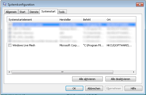

Die Fehlermeldung lässt eindeutig erkenne, das LiveMesh hier der Übeltäter ist. Ich hatte nun im ersten Step versucht, durch Entfernen der "Windows Live"-Einträge in der Registry das Problem zu beseitigen, was leider nicht funktioniert hat. Wahrscheinlich ist dieser Registry-Eingriff der Grund dafür, dass LO unter "Energieeinsparung" alle Werte gelöscht und erst mit Beseitigung des Fehlers durch Neu-Installation von Live-Mesh wieder angefangen hat, die Laufzeit des Servers zu protokollieren. Statt einer Auswertung der letzten gut 365 Tage (so lange läuft LO bei mir eigentlich schon), werden nun nur zwei Tage angezeigt. Verschmerzbar, aber ärgerlich.
Erst nach diesem fehlgeschlagenen Versuch habe ich LiveMesh dann neu installiert und es vorerst _nicht!_ gestartet. Ein Klick auf "Aktualisieren" in der Meldungsanzeige führte aber zum gleichen Ergebnis: Zwei abgeschmierte Dienste und keine brauchbare Anzeige. Lediglich die Fehlermeldung von .NET änderte sich von "Datei nicht gefunden" in "Einstiegspunkt in DLL nicht gefunden". Erst nachdem ich LiveMesh gestartet, konfiguriert und einmal synchronisiert habe, waren die Fehlermeldungen verschwunden und der Server läuft wieder rund. Vorübergehend habe ich den automatischen Start von LiveMesh per msconfig verhindert:
msconfig
