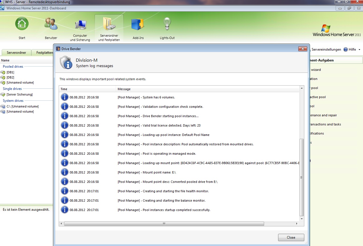

Steht evtl. im Logfile von Drivebender (über Dashboard aufrufbar) eine entsprechende Meldung?

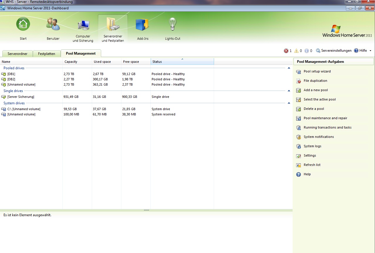

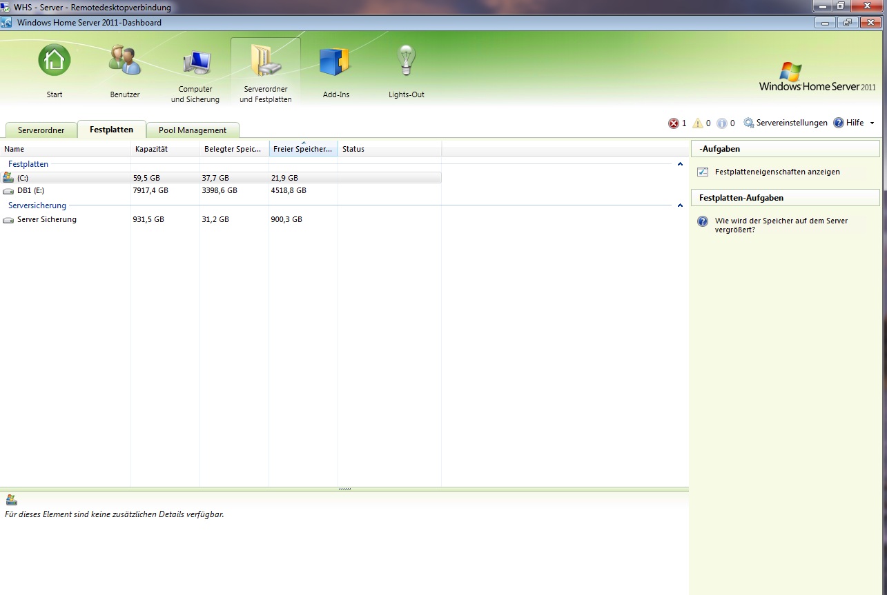

Hab mal ein paar Bilder gemacht von der aktuellen Config:

Re: DriveBender Fehler geht nich weg in der Integritätsbewer
Bei den Logmeldungen wären die Einträge relevant, welche zu Zeitpunkt erstellt wurden, bei dem auch der Fehler im Dashboard erzeugt wurde.
Du solltest auch mal die aktuelle Version installieren. Evtl. bist du von einem Bug betroffen, der bereits bereinigt wurde.
